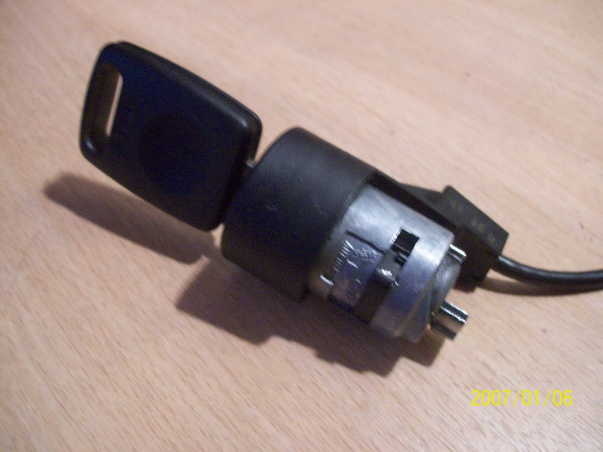

Заедает при повороте ключа зажигания. Думаю износился механизм и ламели не до конца прячутся что мешает повороту ключа, может их подпилить можно. Подскажите кто знает как ее разобрать

замок багажника в ноль разбирал, там проблем не возникало а здесь уже крыша едет и рука за молотком тянется :smile: . Может кольцо иммобилайзера как-то стаскивается ? сломать боюсь

Должно сниматься, конечно! В самом крайнем случае - ну приклеишь его обратно, если защелки сломаешь. Я без иммо замок разбирал.

Личинка вроде вместе с кольцом иммо снимается. Насколько помню в торце личинки есть дырка, туда загоняешь тонкую проволоку чтобы фиксатор отжать и достаешь. Только ключ надо поставить в определенном положении, там метка должна быть. Давно очень было, тонкости не помню :) Сделай фотку с торца без ключа, может точнее подскажу.

разбирая замок зажигания я что-то сверлил. отверстие для снятия стопорного кольца или.... надо смотреть мануал, та есть!
