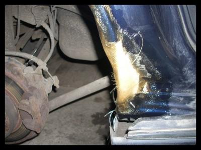

Латаем дырку с помощью стеклоткани и 2-х компонентной эпоксидки

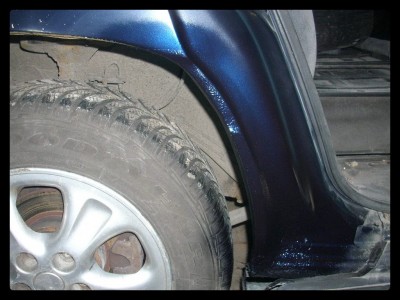

Выгнившая арка которая годом ранеее восстанавливалась с помощью сварочника

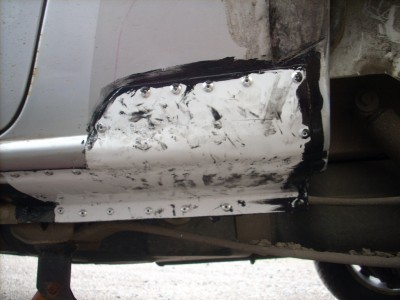

Накладку порога выгибаю "на коленке" из состаренной оцинкованной жести - вылежана на улице 5-6 лет. Это нужно для полной адгезии при нанесении грунтов и антикоров. От свежей оцинковки всё отваливается - смотрите как лущится краска на оцинкованных авто , которые в заводских условиях готовят к покраске. Искусственное состаривание нужно ещё уметь сделать , а специальная химия - лажа. На внутреннюю поверхность накладки наносится "стекольный" клей и всё склеивается по обезжиренной поверхности. Клёпки нужны для удержания и прижатия. Таким образом достигается 100% герметичность - у воды и соли просто нет шансов в будущем. Далее грунтование, антикор 2-4 слоя и если кому надо покраска в цвет. Этот метод прошёл испытание 5 годами - состояние как новое. Если "заморочиться" , то реально сделать в гараже или на улице. Переваренные покупные накладки выдержат 1-2 года максимум и если сами не видите , пустите меня , я покажу где и что. ;)
Законченный вид без покраски, только 3-4 слоя антикора.
Если присматриваться , то можно увидеть выступы от клёпок. Если кому принципиально , то шляпки можно шлифануть болгаркой.

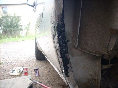

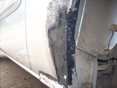

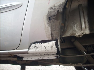

Заделана и дыра , которая стала источником проблемы. Методика следующая- стеклоткань плюс "стекольный" клей плюс 3-4 слоя гравитекса.

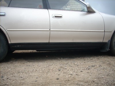

После недели эксплуатации "мать" родная не отличит от оригинала. Пыль и грязь всё подровняют.
Вот как-то так...

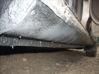

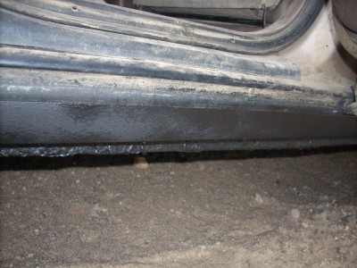

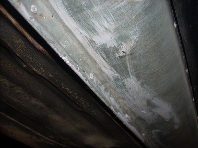

Вид накладки порога снизу. Я специально сделал полный обжим поддомкратного ребра . Теперь эту "гнилушку" можно аккуратно домкратить.

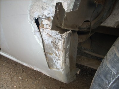

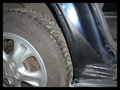

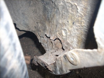

Вот эта дыра в арке "пополняла" порог солью и песком. А когда появилась первая дыра в пороге скорость гниения увеличилась на порядок.

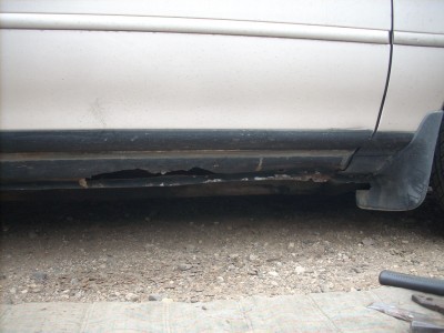

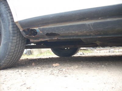

Абсолютно весь порог сгнил.
Решето

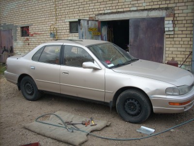

Подопытный кролик

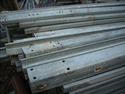

Сообщение stolyk » 11 апр 2015, 20:05
Качество оцинковки металла , особенно китайское не может не пугать.
Этому металлу уже 30 лет под открытым небом. И я даю на него ещё 10 лет гарантии тому , кто берёт их в качестве заборных столбов.

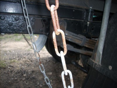

Этой китайской "оцинкованной" цепи 4 месяца и всего один выезд на трассу. Вот такое качество ремонтных оцинкованных порогов и задних крыльев вы покупаете на рынке , варите сварочником и хотите долго ездить... А теперь представьте качество не оцинкованного ремонтного порога.
