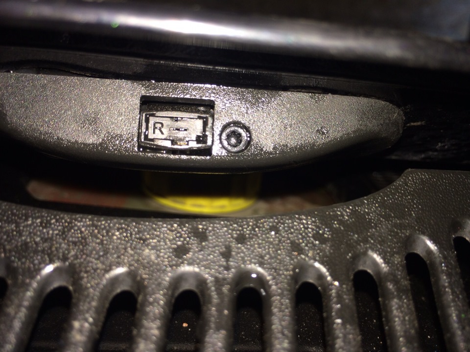

дабы не плодить темы добавлю инфу по форсункам омывателя стекла: гибридные или струйно-веерные:
VAG4G8 955 987 A Форсунка омывателя стекла с обогревом левая
VAG4G8 955 988 A Форсунка омывателя стекла с обогревом правая
VAG8E0 955 431 Переходник омывателя
Прошу Vitaliyak добавить в шапку данную инфу. Спасибо!
