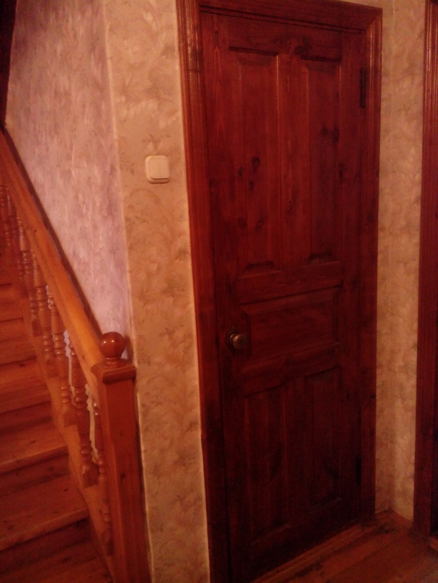

Сообщение Властелин колец » 20 окт 2014, 22:51
Trace писал(а):да, причем если бы ты видел, из чего лепили
Эти двери
Сделаны из таких старых поддонов
Сообщение Yusg » 21 окт 2014, 08:56
Властелин колец писал(а):Сделаны из таких старых поддонов
:hahaha: - не надо лепить горбатого... я такие двери делал на УПК в школе (2-й разряд (или 3-й) столяра. ;)
Сообщение Властелин колец » 21 окт 2014, 18:40
Сергей, очень сомневаюсь. Фото не совсем качественное, дверь плохо видна. Да если и делали на УПК, то из нормальной доски и под чутким руководством. А эта дверь сделана без какого-либо опыта и из поддонов

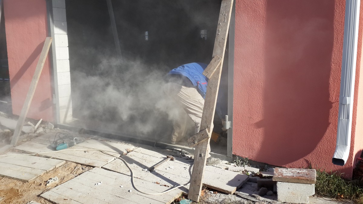

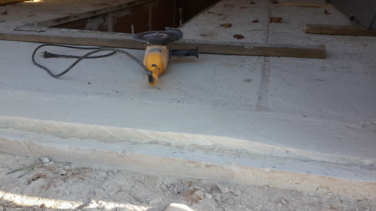

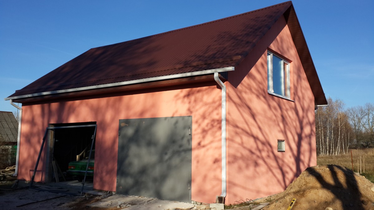

Сообщение Trace » 26 окт 2014, 21:52
Работнули хорошо, жаль дни короткие...
Добавлено спустя 1 минуту 27 секунд:
П.с. смотреть снизу вверх :)

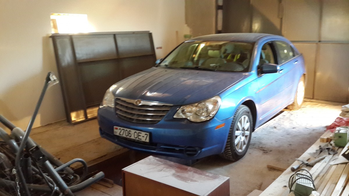

Сообщение parovoz » 26 окт 2014, 22:02
Цвет приятненький! :rabota1: :aplod:
Сообщение Trace » 26 окт 2014, 22:05
Ворота в грунте, будут краситься :)

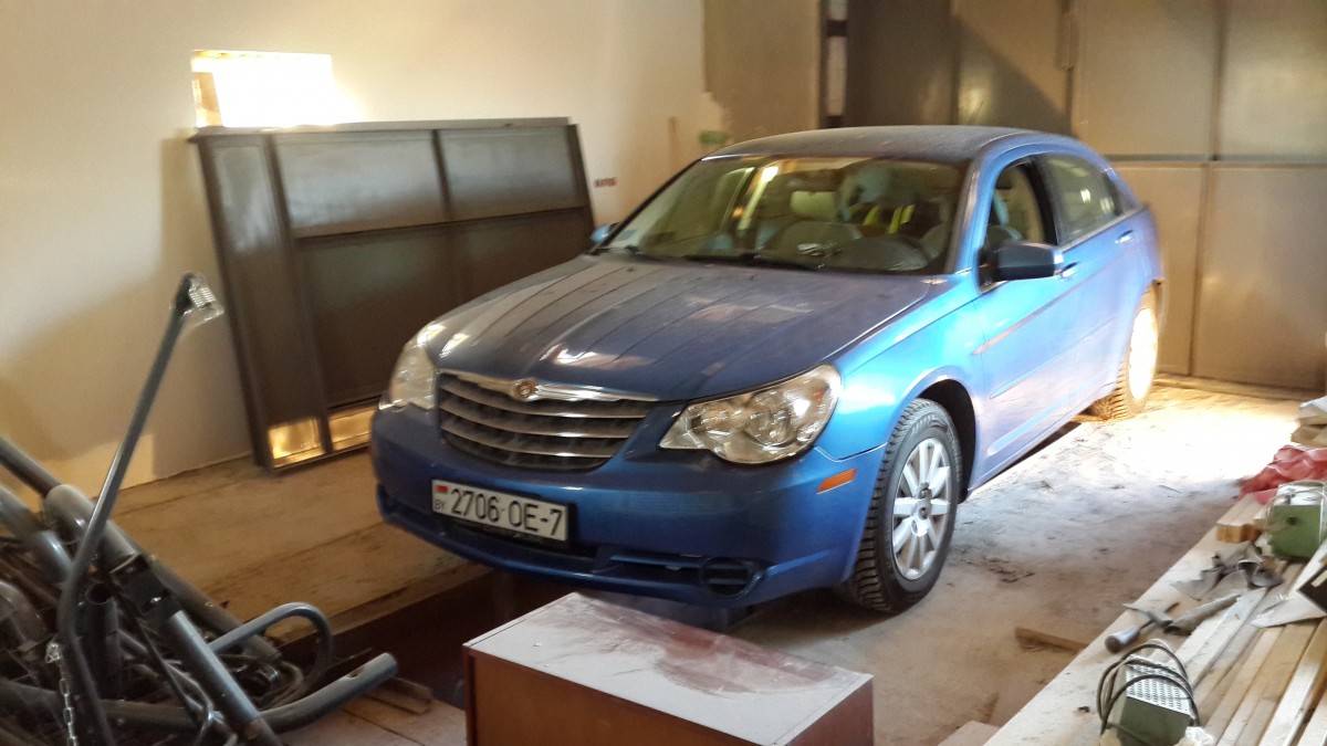

Сообщение LIS » 26 окт 2014, 22:37
на Крайслера пересел? :)
Сообщение parovoz » 26 окт 2014, 22:43
Trace писал(а):Ворота в грунте, будут краситься :)
А я не про ворота! ;)

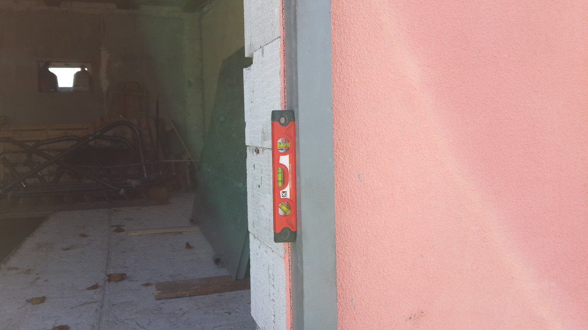

Сообщение Yusg » 27 окт 2014, 10:27
Trace, как ворота стали ????
фото с уровнем - это бомба :rofl: :wall:
Сообщение Trace » 27 окт 2014, 10:42
Хорошо все. Уровень мелкий - это так, для постоянного контроля.
Одна створка выше второй примерно мм на 7, скорее всего из за перекоса рамы при монтаже. Сначала хотел править, но все открывается закрывается хорошо, поэтому оставлю так.

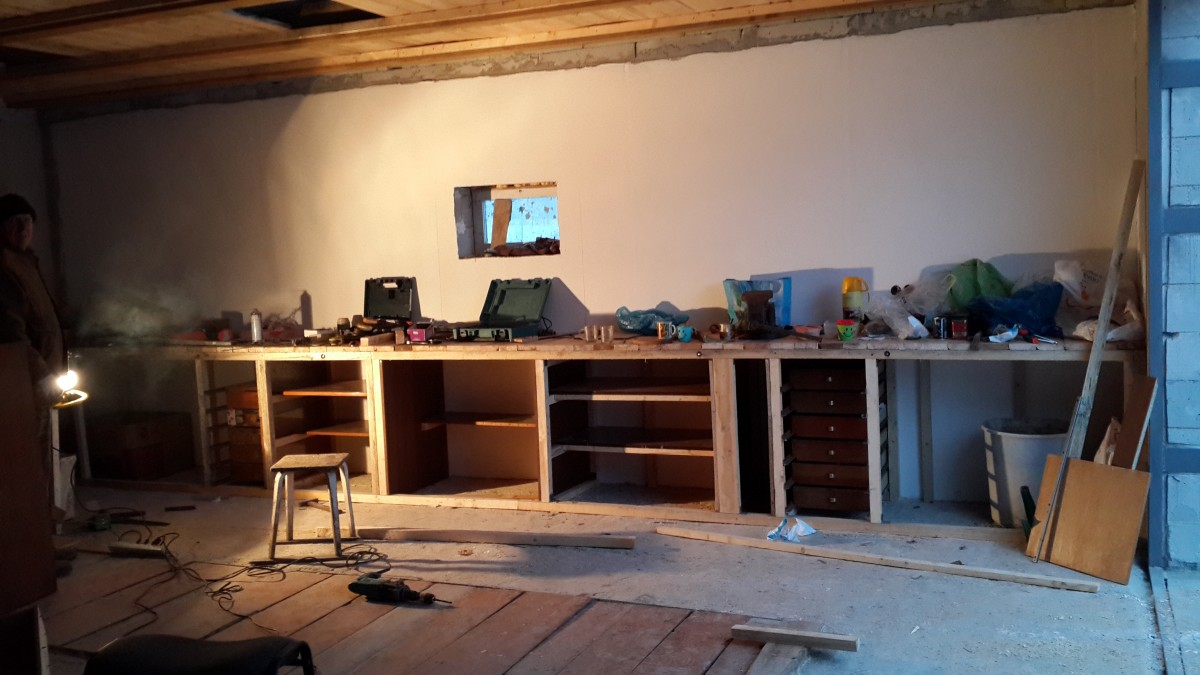

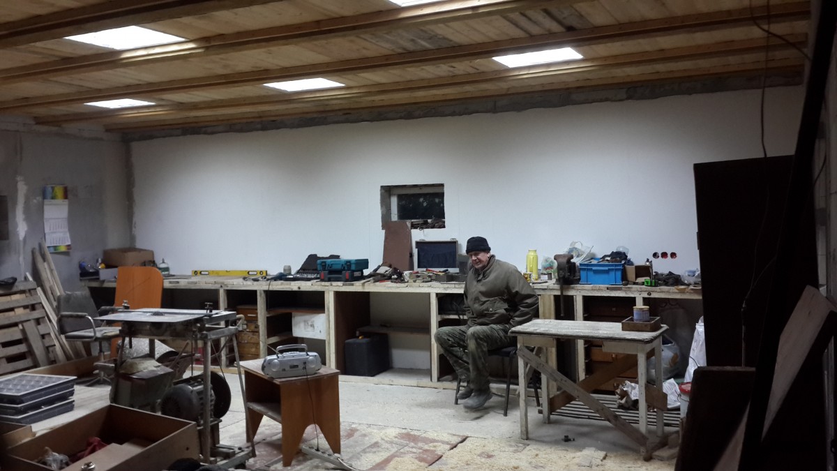

Сообщение Trace » 06 дек 2014, 21:47
Потихоньку двигаемся. Жалею, что возле самого входа не поставил металлический шкаф для одежды - а ведь был. Планирую половину стола закрыть железом, а оставшуюся часть - столешницу из ДВП или фанеры.
Дверцы в столе планирую сделать по типу шкафа-купе. Может быть кто-то сталкивался в гаражах? Какие направляющие можно использовать и где купить?
В левой части стола планирую мойку.
Товарищи, нужны идеи по внутренней отделке - интересует фунциональность. Полки? Антресоли? Шкафы? Где и как разместить?
Особенно интересует мнение гаражных специалистов - как лучше сделать?

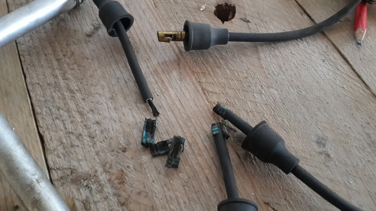

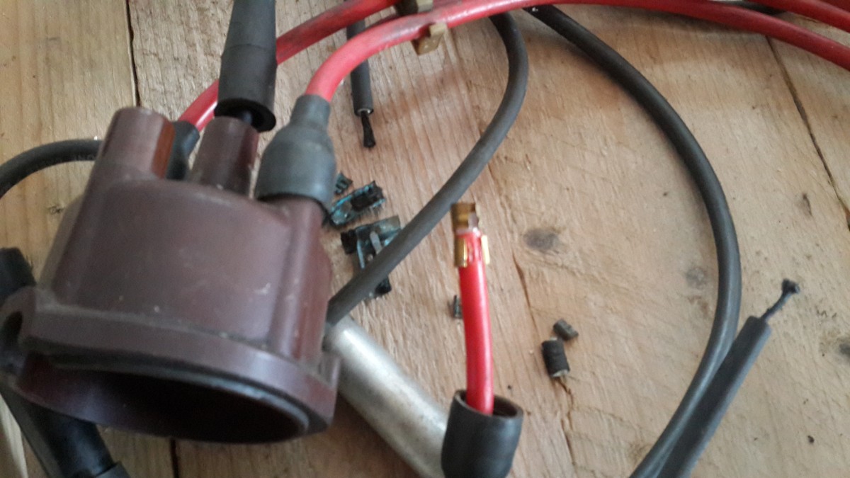

Успели бы больше, да помешали корчи.
Pаrovoz, специально для тебя. Ищи!
Никогда такого не видел - окислились и развалились разъемы высоковольтных проводов на космопыре.
Хорошо, что жигулевские и москвичевские были под руками - стали донорами.

Сообщение LIS » 06 дек 2014, 22:25
Trace писал(а):Товарищи, нужны идеи по внутренней отделке - интересует фунциональность. Полки? Антресоли? Шкафы? Где и как разместить?
много не делай, а то будет потом свалка всего :)
Сообщение Yusg » 07 дек 2014, 01:05
Trace писал(а):Полки? Антресоли? Шкафы? Где и как разместить?
- это напрямую зависит от того, что собираешься там хранить. Если з/ч , как правило из металла, то и "мебель" твоя должна быть из металла. Из любого другого материала придет быстро в негодность (поцарапается), плюс у тебя надо учитывать температурные условия (гараж зимой не обогревается), плюс пожарные требования. Т.е. только метал.
Размещение должно подразумевать свободный доступ при открытых дверцах при машинах стоящих в гараже. Т.е. надо тщательно прорисовать на бумаге в масштабе.
Trace писал(а):Особенно интересует мнение гаражных специалистов - как лучше сделать?
-Кирил, проектирование заводов начинается с технологии. Определись какие тех. процессы собираешься делать в своем гараже, исходя из этого планируй компоновку и расстановку.
И еще... мимо темы. Сегодня вспомнил про твой второй этаж.... продумай все же где тебе лучше установить дверь, отделяющую жилое пространство от "гаражного". Летние гаражные запахи которые выделяются от всей "начинки" первого этажа под действием высоких температур- не лучшая среда для "ночевки" на втором этаже.

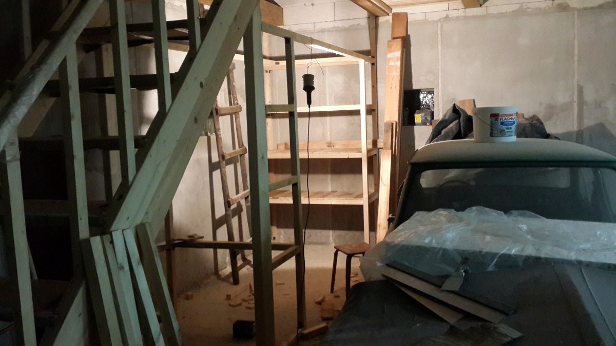

Сообщение Trace » 02 янв 2015, 22:10
Yusg, основной посыл понятен. Жаль, что у меня никогда не было своего гаража до этого.

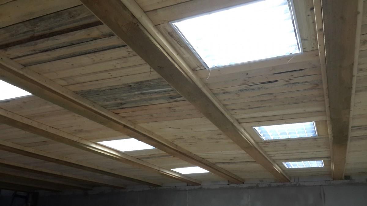

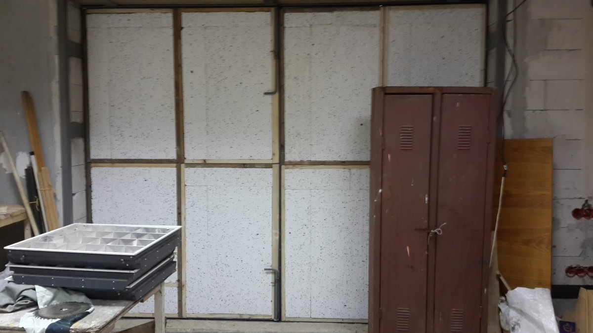

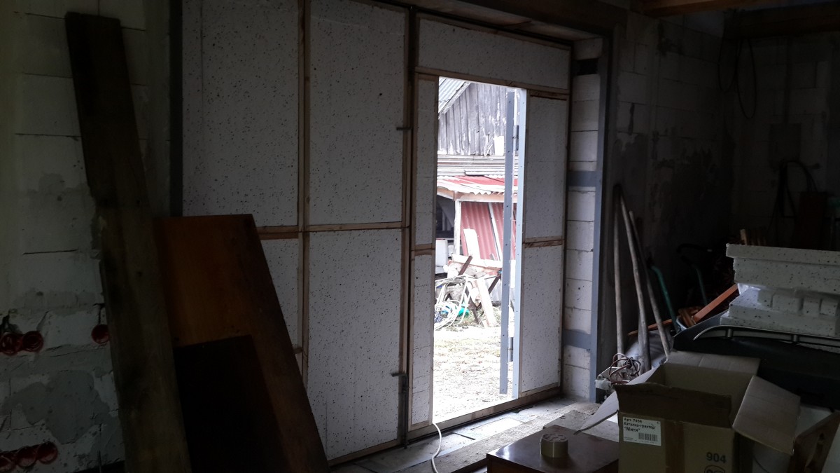

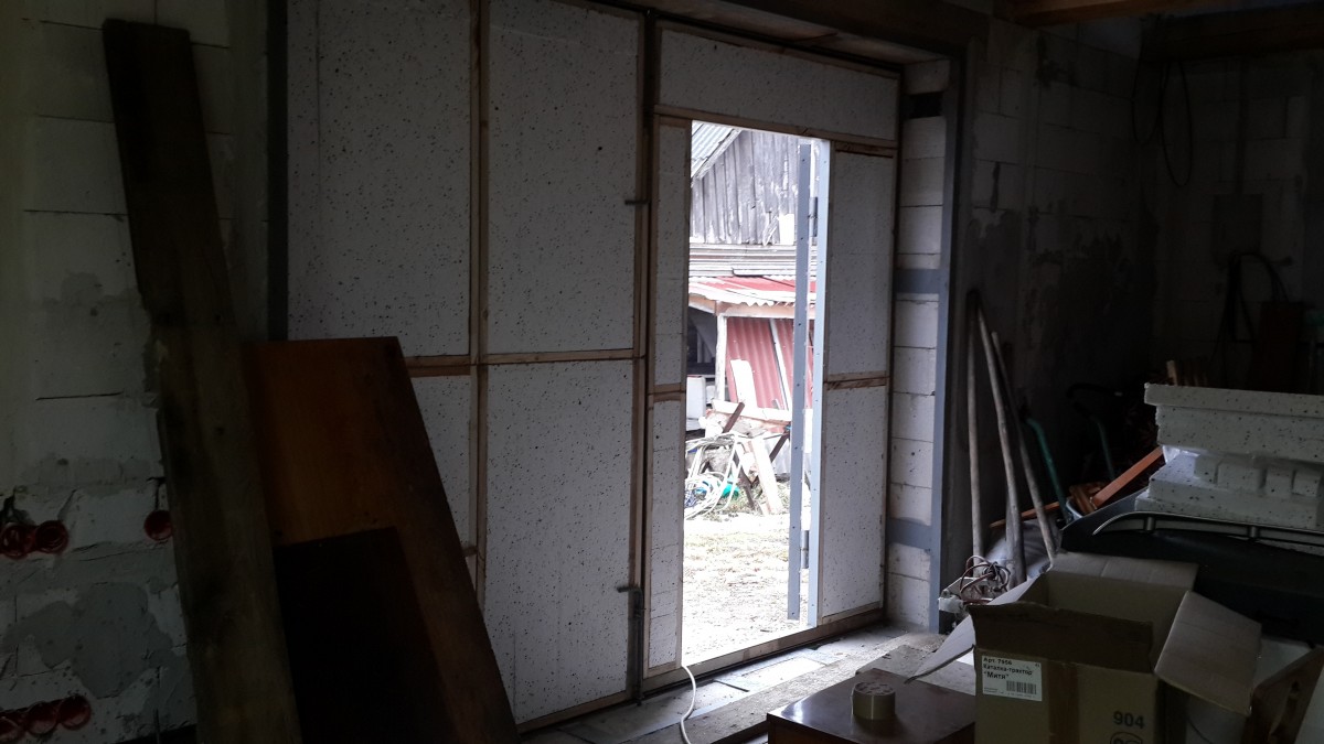

Выдался свободный денек - потрудились на славу.
Закончили утепление ворот.
Повесили и подключили светильники - крррасота теперь, все видно, как на ладошке днем.
Начал формировать "рыбацкую" часть гаража.
Вверху, под потолком, в зимнюю спячку будет впадать лодка. Все остальное, что касается походов, займет свое место на стеллажах и полках.

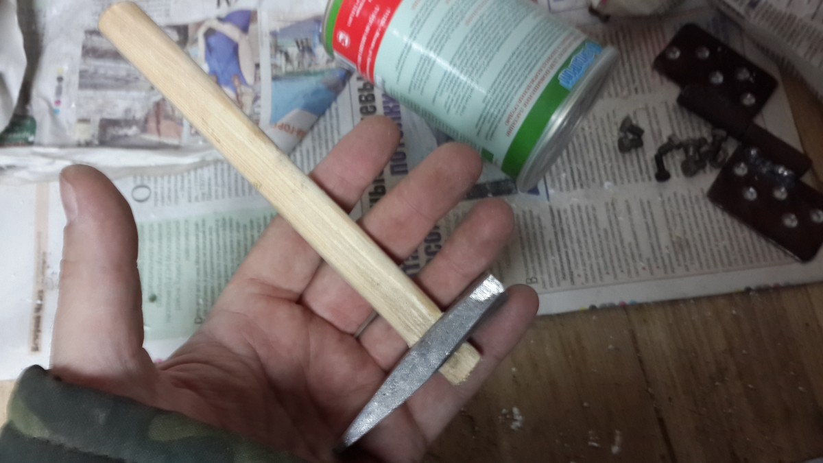

Сообщение Trace » 02 янв 2015, 22:29
Рукодельничать - это вот :pardon:
Сообщение Паша » 02 янв 2015, 22:31
Trace, :lol:
Блоху подковать планируешь?
