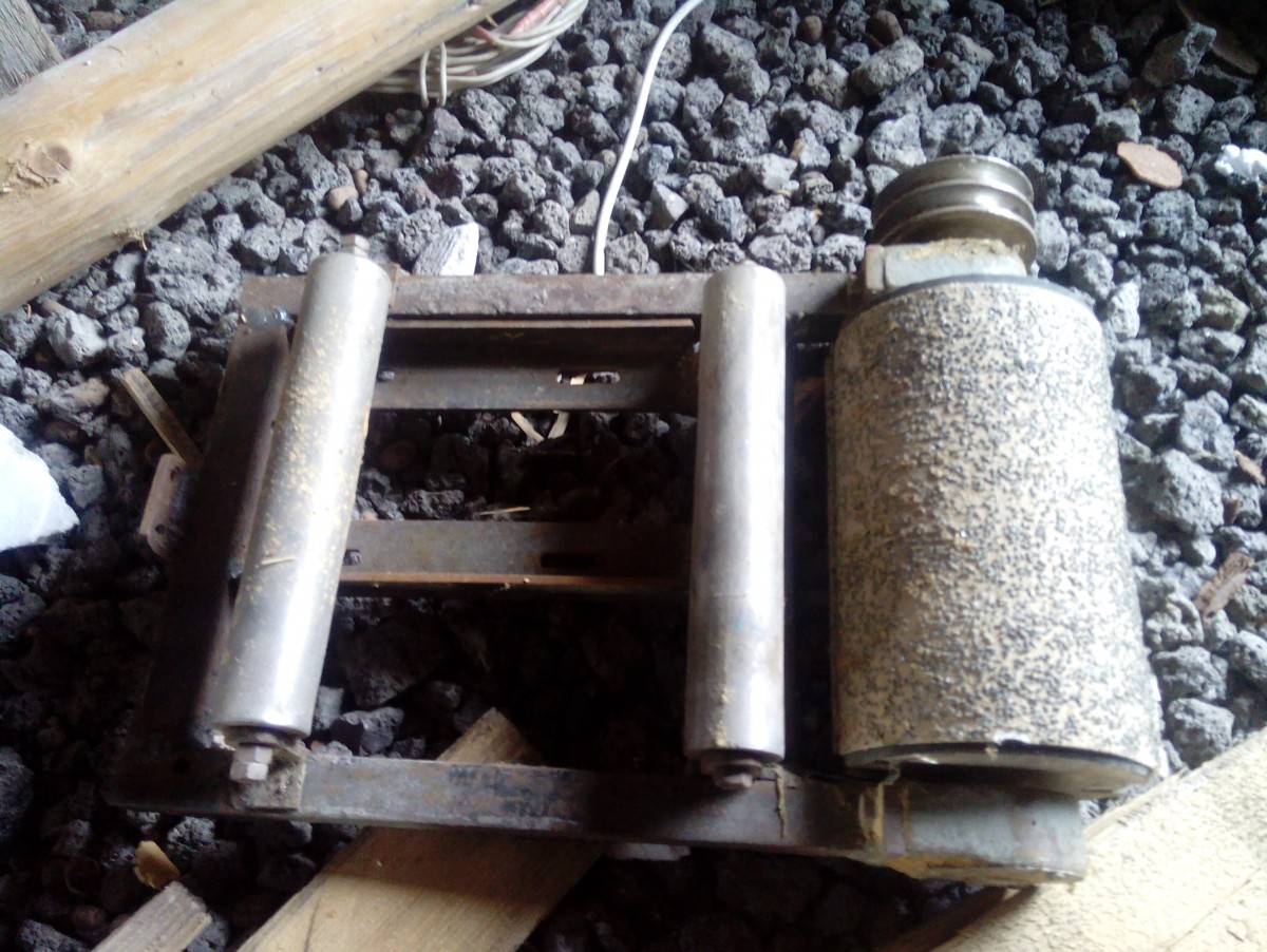

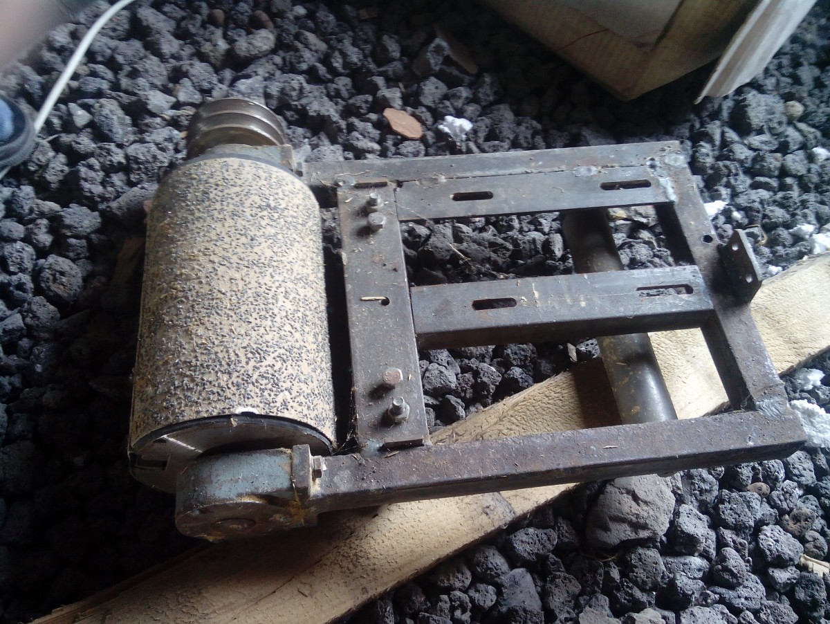

Залез на чердак, откапался ещё один самодельный девайс. Что осталось от шлифмашинки для пола
Добавлено спустя 1 минуту 23 секунды:
Добавлено спустя 1 минуту 7 секунд:
Впринципе, снят только двигатель с автоматикой и ручка

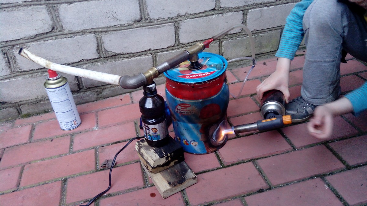

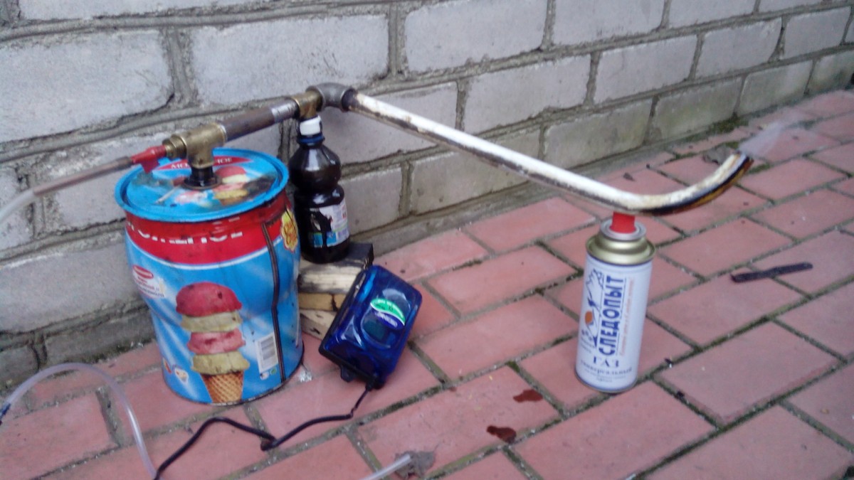

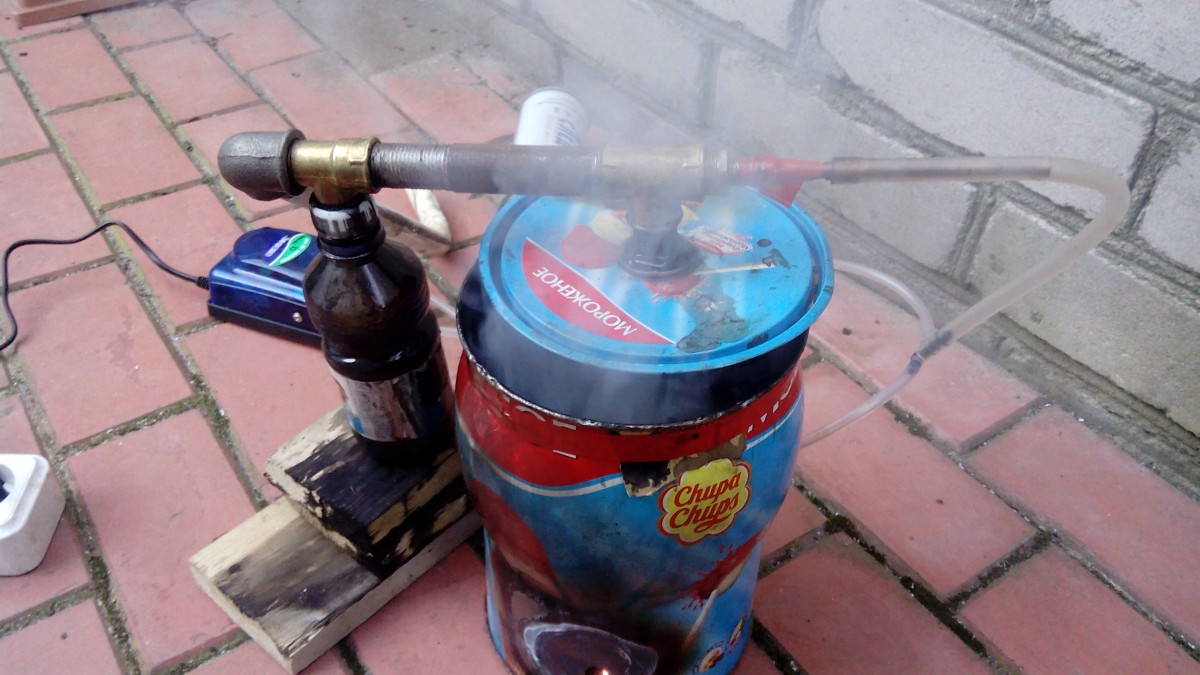

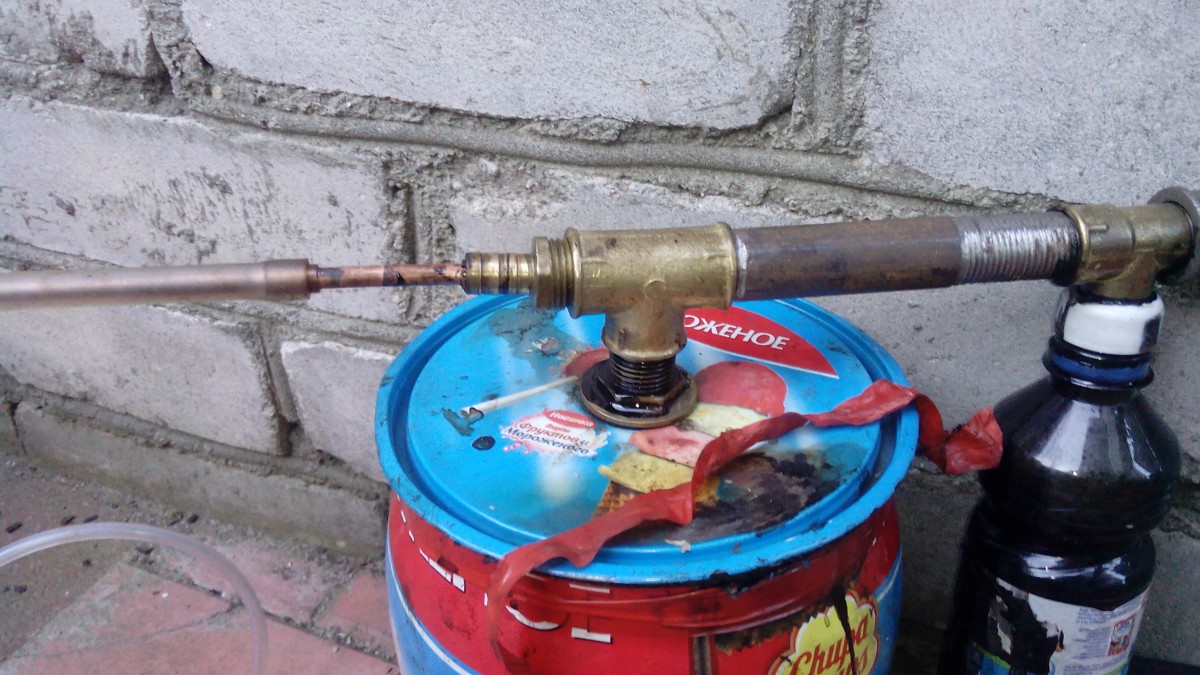

Так как я очень люблю копчености, то решил соорудить свою мобильную, бюджетную (из подручных средств) коптильню.
Итак, для этого понадобилось:
1. Тройник 1/2 мама-мама-мама (15труб)
2. Тройник 1/2 мама-папа-папа (15труб)
3. Медная трубка ф8мм длинна 15см (12труб)
4. Шланг прозрачный ф6 1м (5труб)
5. Шланг прозрачный ф6-8мм 30см (10труб)
6. Тройник пластмассовый 4-4-6 (15труб)
7. Банка из-под чупа-чупса (бесплатно)
8. Сгон 1/2 длинна 12см (5труб)
9. Бутылка пластиковая для сбора конденсата (бесплатно)
10. компрессор аквариумный Sobo SB-348 двухканальный с регулировкой, производительность 2*240 л/ч (86труб)
11. Кусок трубы 1/2 с резьбой под 90 градусов (бесплатно)
12. Какая-то хрень с резьбой и гайкой для крепления к крышке (не знаю как правильно называется) 25 труб
13. Воздушный фильтр из-под грузовика (MAN, Volvo и т.д.) бесплатно.
14. Штуцер с внутренним диаметром 8мм
Вроде бы ничего не забыл...

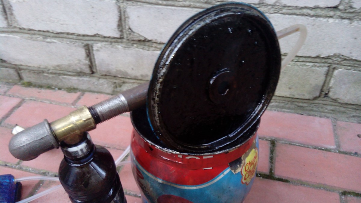

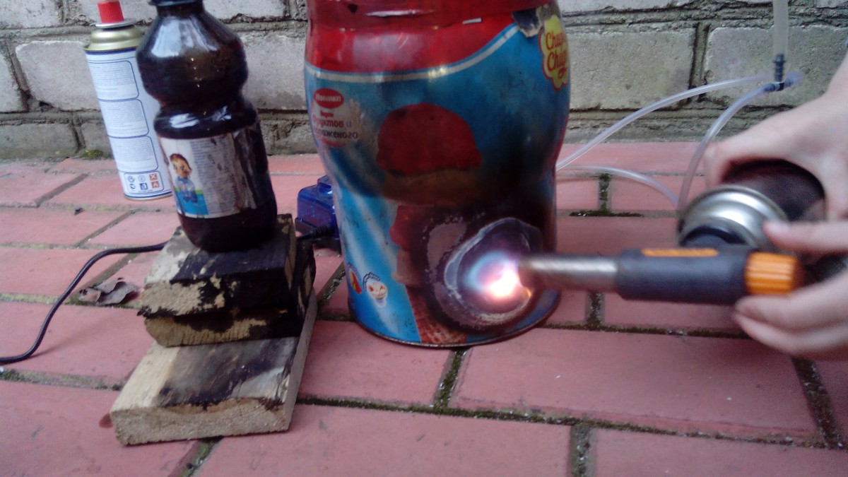

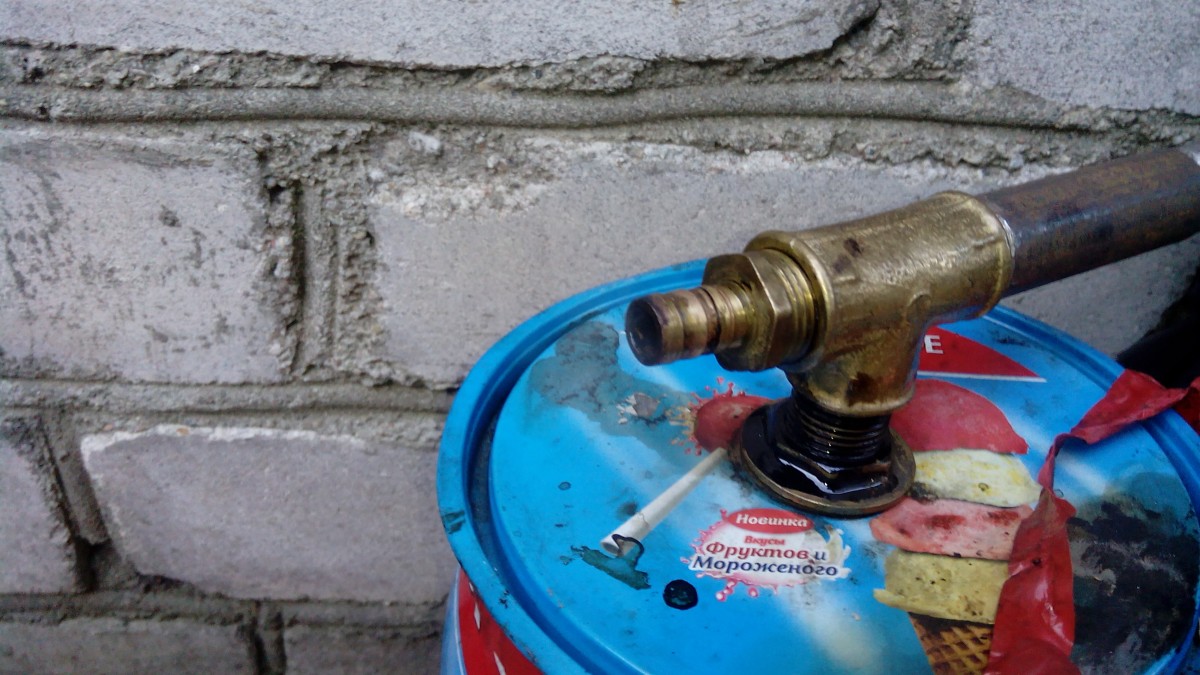

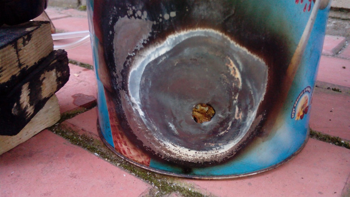

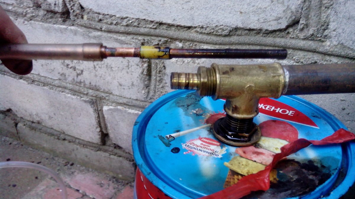

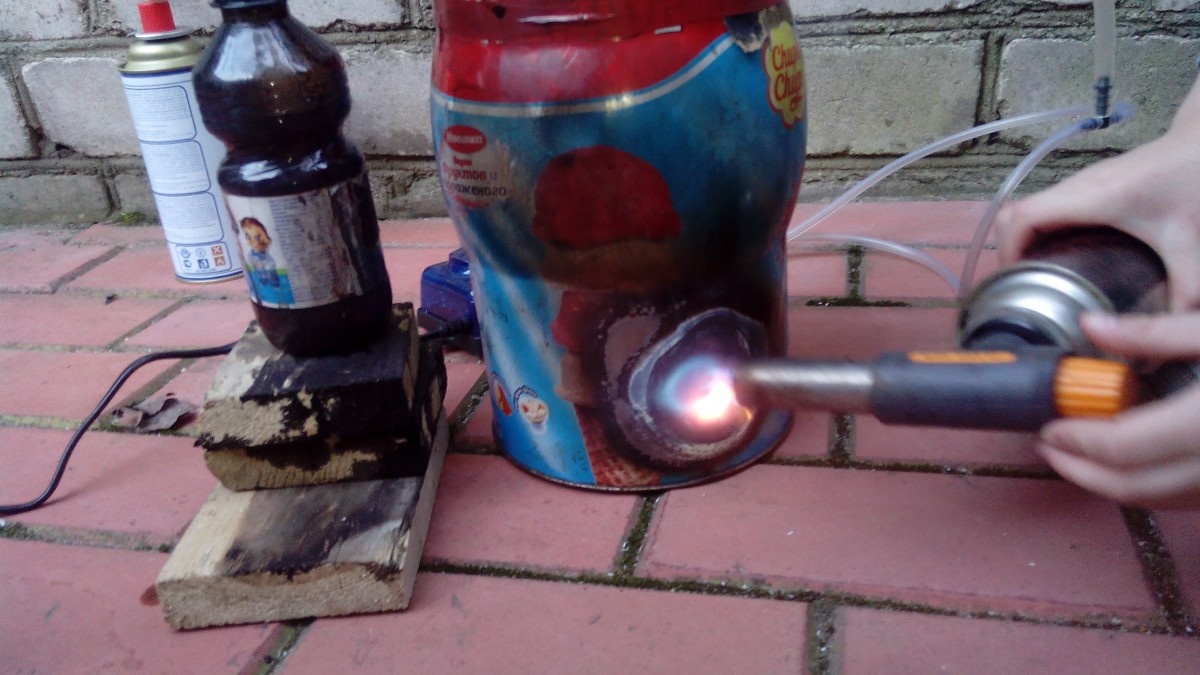

Итак, берем банку и внизу просверливаем отверстие ф8мм. Через это отверстие будет производится поджиг щепы и подсос воздуха.

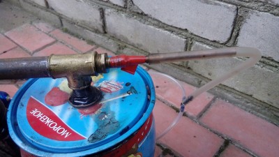

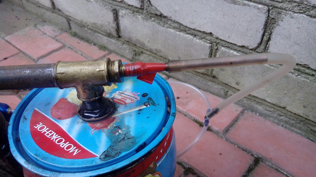

В крышке тоже делаем отверстие подходящим диаметром под хрень (#12) и плотно фиксируем ее на крышке.
Далее на хрень накручиваем тройник мама-мама-мама и в один его конец вкручиваем штуцер, а во второй - сгон.
В штуцер вставляется медная трубка на глубину так, что бы её конец оказался на уровне
противоположного конца тройника.

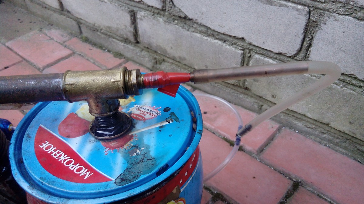

Для герметичности обматываем соединение мед. трубки и штуцера изолентой. Второй конец медной трубки с помощью прозрачных шлангов и тройника подключается к компрессору.

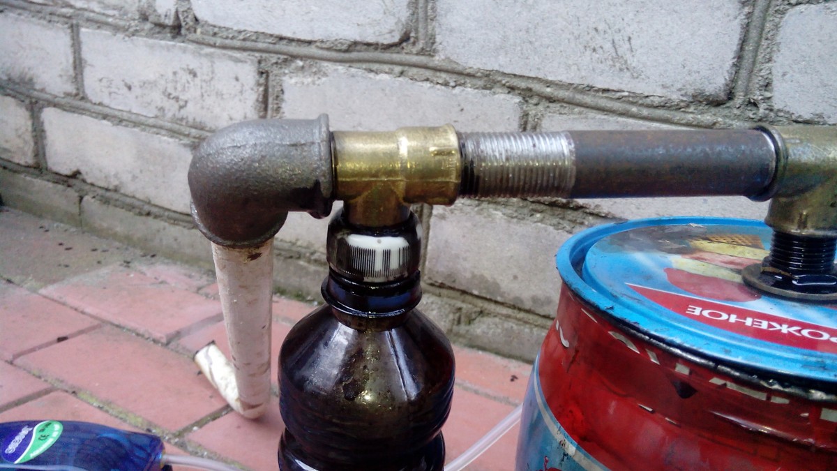

К сгону через тройник мама-папа-папа подключаемых пластиковую бутылку для сбора конденсата, предварительно сделав отверстие в крышке бутылки.
Далее, к другому концу тройника подсоединяем трубку, которая идёт в каптильную камеру.
У меня получилось соединение через угол, т.к. взял немного не тот тройник, нужно было брать мама-папа-мама, но, принципе, через угол удобно, т.к. есть возможность регулировать высоту входа трубки в камеру. Трубку в камере я загнул вниз и под неё поставил небольшую ёмкость для сбора того же конденсата. За 2 суток пробного копчения бутылка наполнилась полностью и ещё пол бутылки было в емкости, которая находилась в камере.
В качестве камеры для холодного копчения использовал картонную коробку. Т.к. заготовленная металлическая ёмкость подготавливается под горячее копченее (будут устанавливатся температурные датчики, нагревающий элемент и т.д.)

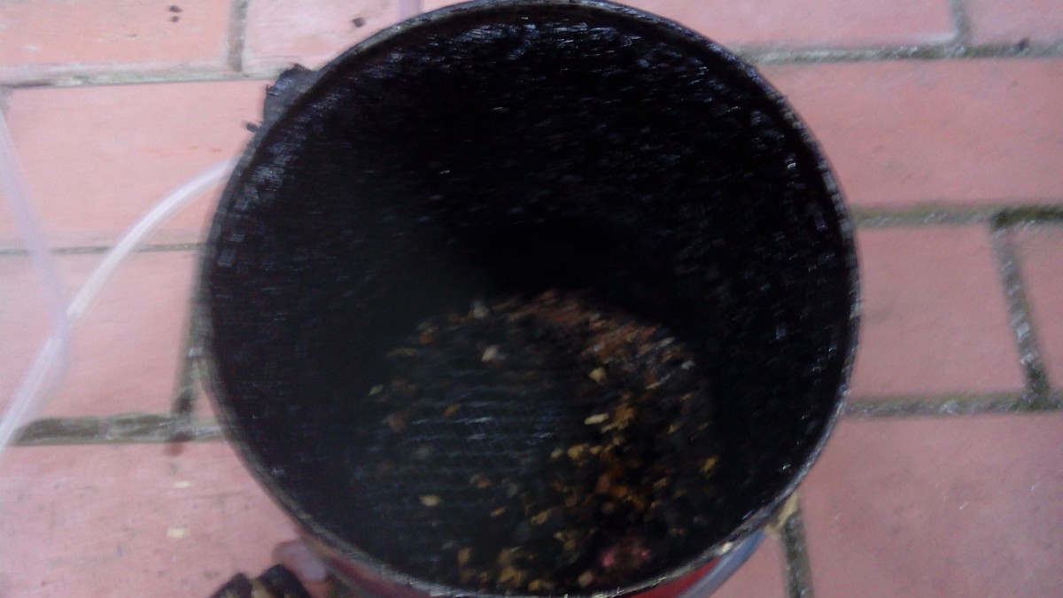

Да, ещё забыл, на дно банки из воздушного фильтра (его сетки) был сделан колосник
, пока не понял ещё насколько он нужен, т.к. и без него все работало

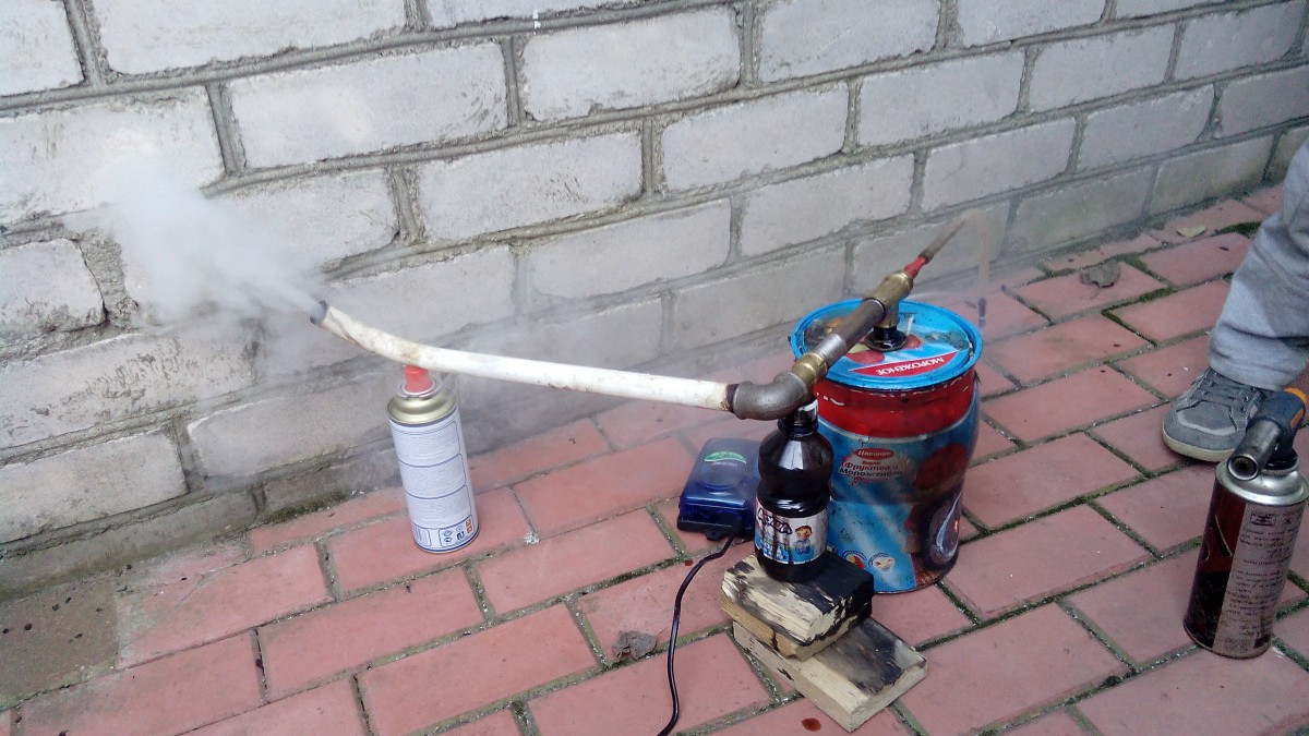

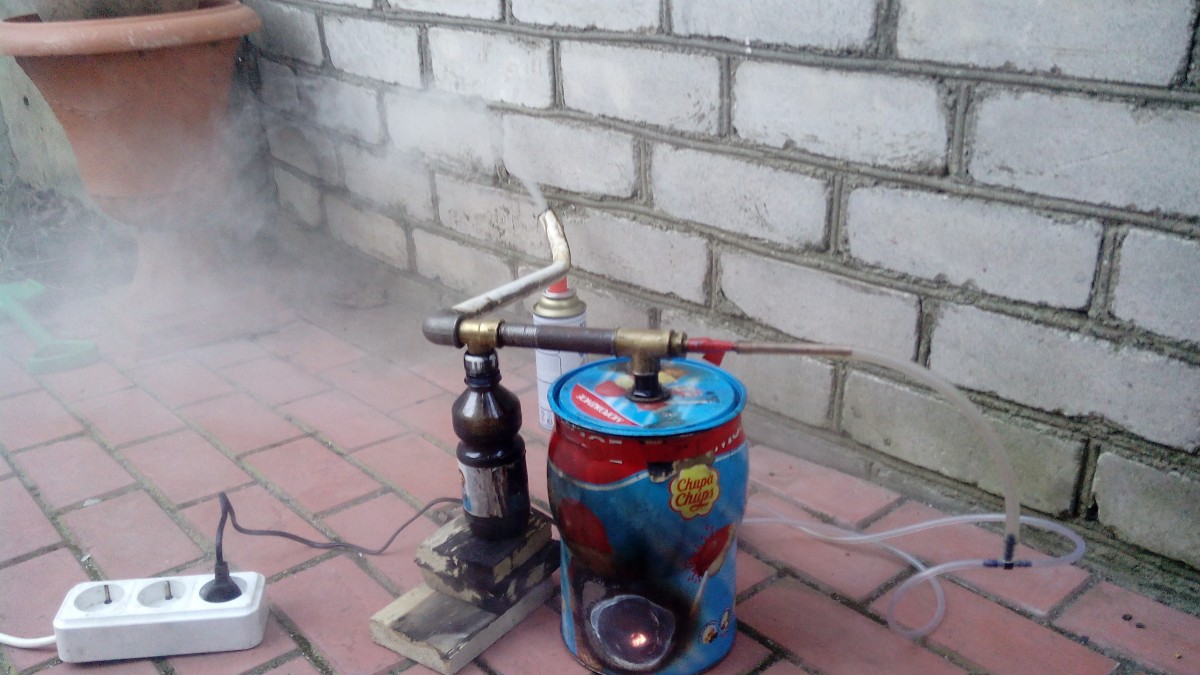

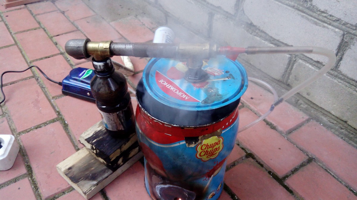

В итоге получилось вот такая гаргарина, которая ещё и дымит. Подача дыма регулируется компрессором.

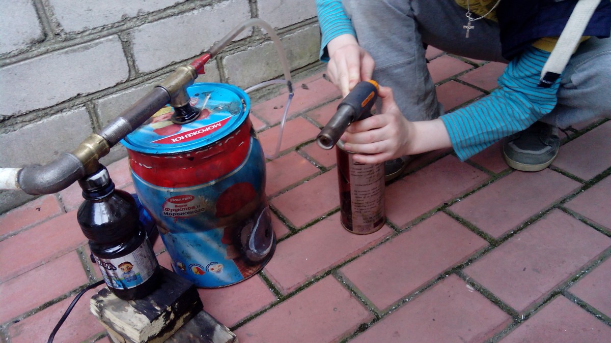

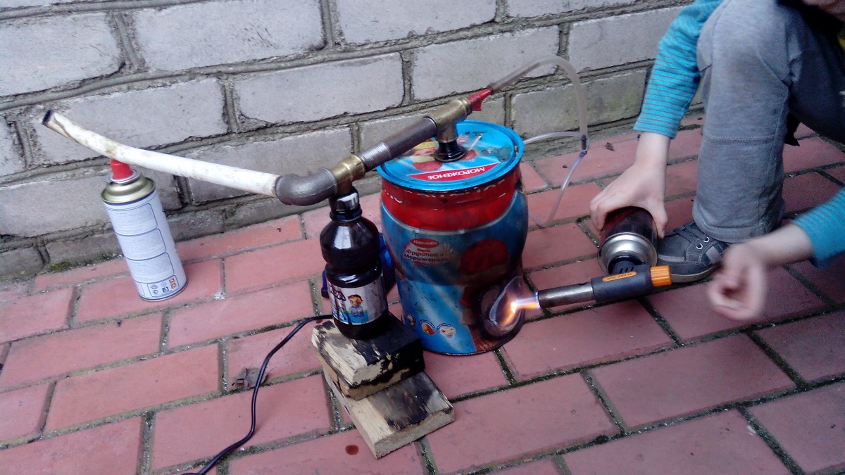

Заполняем банку щепой, закрываем крышку, включаем компрессор на максимум и поджигаем
На выходе дым абсолютно прохладный вне зависимости от длинны трубки, самое то для холодного копчения. Нет необходимости рыть 5 метровые траншеи, чтобы его охлаждать и жечь кубы дров для его получения. Одной заправки щепы хватает на 8-10 часов копчения
Все работает :aplod:
А вот что творится под крышкой

Кстати, если кто захочет себе изготовить что-то подобное, то есть некоторые нюансы/хитрости. Диаметр генератора необходимо брать около 170-180мм. У меня 165мм. При таком диаметре щепа прогорев, не зависает в воздухе, а падает на дно и опять начинает тлеть. Необходимость в постоянном постукивании по банке, чтобы щепа осыпалась, отпадает/сводится к минимуму. У меня размер дымогенератора 165*230
