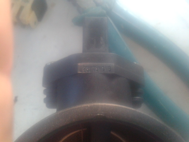

Кстати дата выпуска расходомера отмечена на боку расходомера - как на резине, есть неделя и год выпуска.
На моей машине еще стояли оба родных - на обоих неделя и год выпуска - 13 01.

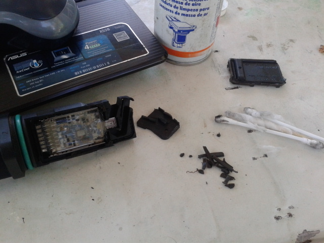

Торксом Т-20 (шестигранный, с отверстием внутри), откручиваем датчик от корпуса.

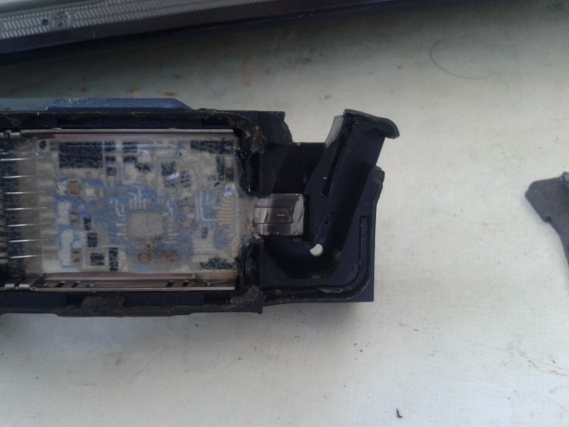

Снимаем датчик. Все самое интересное находится под крышечками, с которых сдираем пыле-влаго изоляцию, и аккуратно ножиком и тоненькой отверточкой после этого снимаем крышечки.
Смотрите, что произошло с чувствительным элементом расходомера за более чем десятилетие использования.
В общем, очистить такое загрязнение только при помощи специальной промывки не удалось. Пришлось вооружиться ватой и палочками.

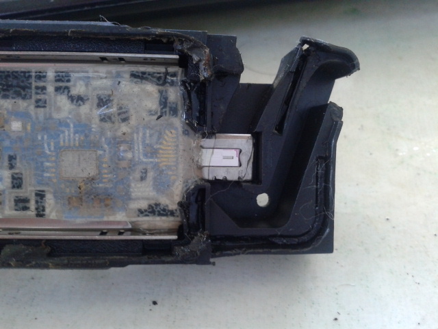

Вот так выглядит очищенный чувствительный элемент.
После чистки двухкомпонентным клеем крышечки приклеены назад.

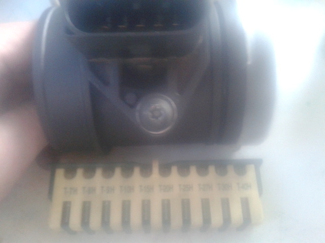

В нете были найдены противоречивые схемы, для расходомера распиновка ног следующая:
1 - 12 В
2 - 5 В
3 - земля
4 - напряжение с расходомера, для исправного, если верить литературе 0,98 В, 1,02 и выше - труп.
5 - сигнал с датчика температуры (только для левого, G246 расходомера).
В 3,3 tdi, как я писал выше, расходомеров два. При этом с правого уходит 4 контакта в колодке, с левого - пять.
