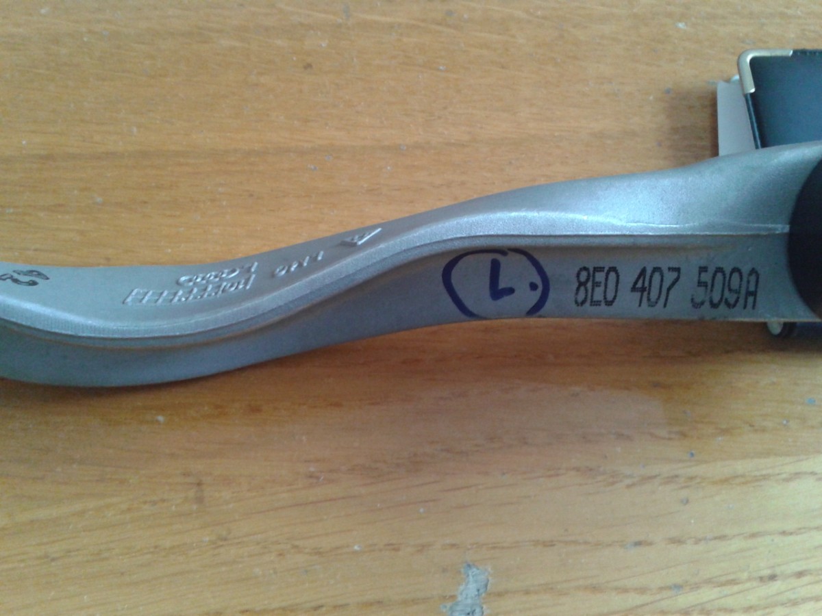

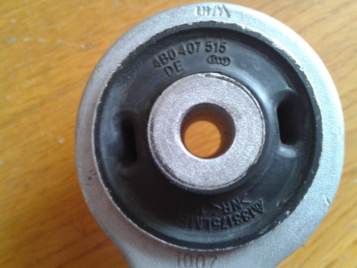

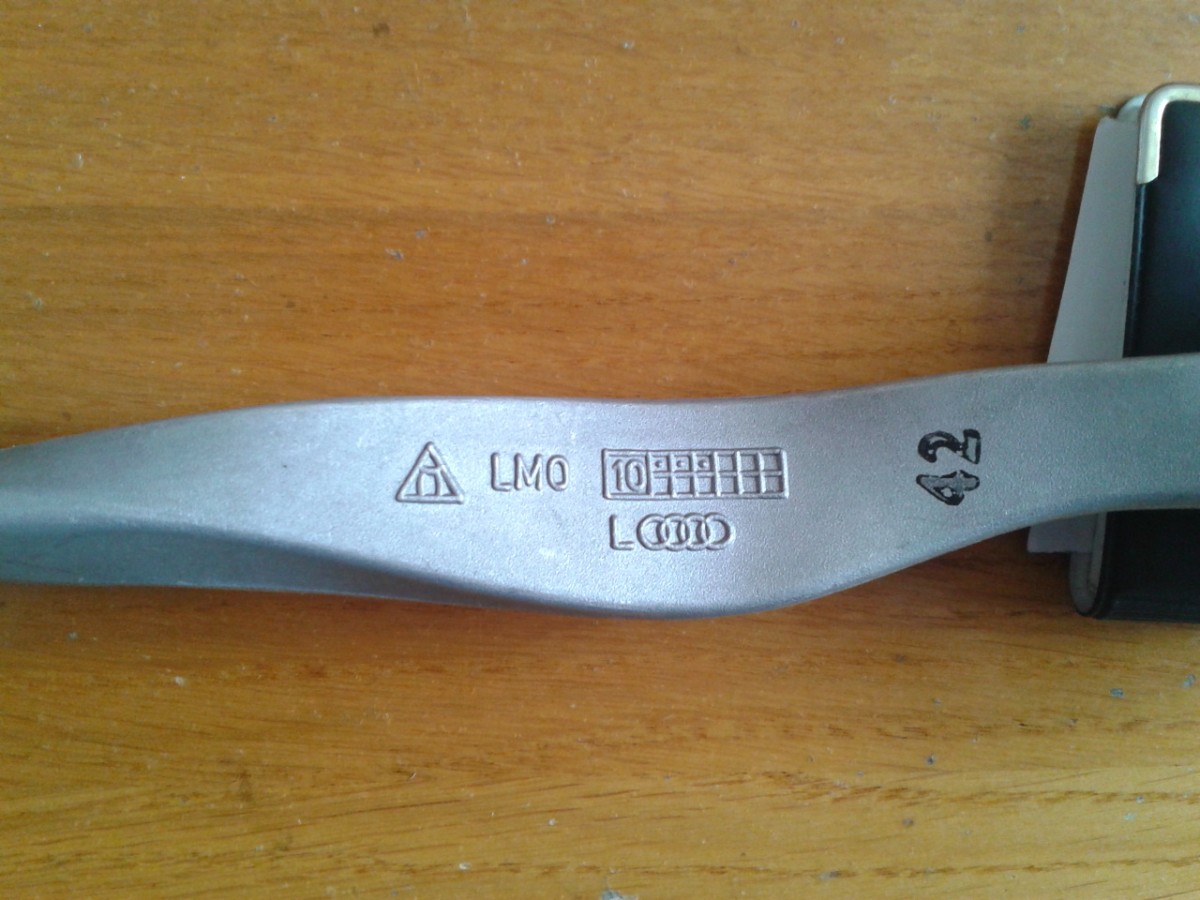

Сообщение Сергей73 » 09 сен 2014, 10:49
Кто может сказать, правильный это лемфердер или шняга? Сова вроде есть, но какая-то странная, знак ауди не спиленный, только ориг. номер как-то странно нанесён :? В общем, терзают меня смутные сомнения (с)
VIN: WAUZZZ8E98A110162
Сообщение parovoz » 09 сен 2014, 11:02
Сергей73 писал(а):Кто может сказать, правильный это лемфердер или шняга? Сова вроде есть, но какая-то странная, знак ауди не спиленный, только ориг. номер как-то странно нанесён :? В общем, терзают меня смутные сомнения (с)
Где покупали, в какой упаковке.
Номера давно ставятся лазером, если оригинальный рычаг, то лого не спиливается, сова как сова. На резинке шаровой есть номера?
Сергей73
Сообщений: 1437
Авто: A6 C5 2.4 BDV 2002
Откуда: Брест
Сообщение Сергей73 » 09 сен 2014, 11:12
parovoz писал(а):Где покупали, в какой упаковке.
Покупал у знакомого на рынке, в какой упаковке не помню, год назад было, но кажется в коробке.
parovoz писал(а):На резинке шаровой есть номера?
На резинке как и на сайленте было >NR< точно, а номер х.з. :unknown:

Сообщение Сергей73 » 30 сен 2014, 10:16
В общем, этот лемфердер сдался через 12 800 км. :crazy:
