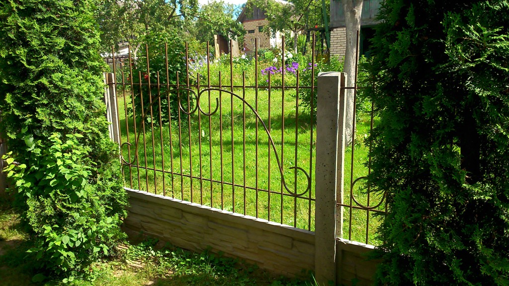

Т.к. участки у нас находятся на горке, то земля находится в разных уровнях. Всю эту массу ранее удерживал шифер (волнистый асбест) который со временем "поимел" различный наклон с удручающим видом. Пришлось заняться и решением этой проблемы.
Было принято решение взять в аренду бензо-бур с шнеками и пробурить отверстия в земле под готовые бетонные столбики (спасибо ЮРА 80 за идею с буром). В них вставили нижнюю панель для удержания грунта от соседей. Далее стал вопрос по заполнению секций - т.к. они должны быть прозрачны. Сетка-рябица сразу была отправлена мыслями далено нах..... Родился эскиз заполнения в металле. (идею в жизнь воплотили специалисты моего предприятия). После чего секции были изготовлены и доставлены. Монтажом самого забора и секций занимались сами...
Решение по заполнению секций забора

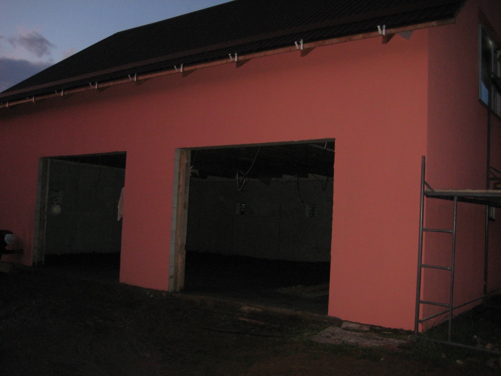

Отштукатурился, покрасился, залил полы.
Неделька перекур...
Сообщение PhoeniX » 17 июл 2014, 21:10
Красава... Слу, а чо по финансам выходит такой гаражик-то? (самому скоро предстоит, аж страшно начинать)
Сообщение Trace » 17 июл 2014, 21:21
PhoeniX, как дом.
Сообщение Властелин колец » 17 июл 2014, 21:38
Trace писал(а): покрасился
А с каких соображений в розовый цвет красил? Стоки в полах делал?
Сообщение Trace » 17 июл 2014, 21:49
Властелин колец, в палитре цвет понравился, в реальности как то немного не то пальто получилось :hahaha:
Стоки не делал, а вот обрамление ямы приподнял.
