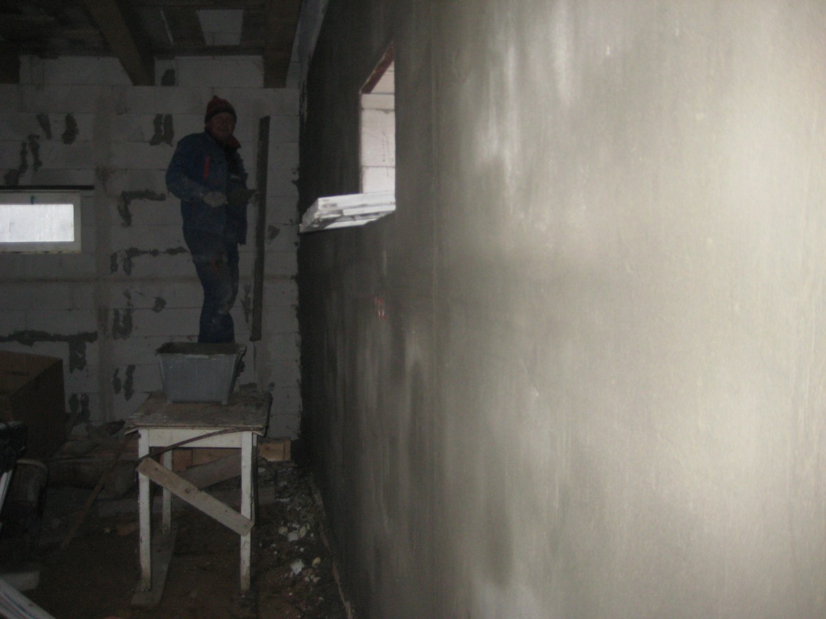

Сообщение Trace » 13 апр 2014, 23:20
Писать уже нет сил, поэтому только фото :drinks:

Trace, как стройка идет? .... столько было выходных-трудодней.
Сообщение Trace » 02 май 2014, 14:31
Ну так... Заштукатурена нутрянка первого этажа процентов на 70-80. Скоро нужно все выносить-вывозить, убирать зимний пакет с проемов ворот, сыпаться-тромбоваться-армироваться-лить бетон на пол.

Сообщение Trace » 02 май 2014, 14:46
Именно так. Спецом, что бы полы чистыми остались без всякой ботвы.
