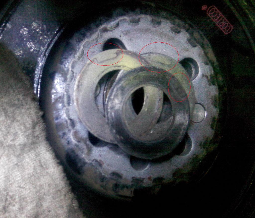

дженжер, разобрали
Добавлено спустя 18 минут 40 секунд:
вот еще
Добавлено спустя 2 минуты 1 секунду:
болт маслянного насоса закрутили в ролик ГРМ, а болт ролика в насос
они же не зря такие разные!!!
шестеренка оригинал
досталось ей не слабо
и опять метки маркером
тут аж две, а как же КАПИТАЛКА?
как это понимать?
его что пытали?
и типа там была новая шайба, не было там ее
Сообщений: 14727

awson, :? а что это за работы? Вернее какие жалобы были у пациента?

Игорь писал(а):а что это за работы?
это полная капиталка...

awson, я про то, что за работы сейчас проводятся? А так да ― я понял, что до вас этому мотору делалась :kurevo: "капиталка".

Игорь писал(а):что за работы сейчас проводятся?
а ты про это? да так мелочь...
перед ним зп пару дней притащили АЕЛ на веревке, на почти новом ремне ТНВД срезало зубья
наш любимый ContiTech да еще и в обратную сторону
приезжает Женя снимаю плиту а там ContiTech да еще и в обратную сторону
думаю ладно глянем ГРМ
открываю крышку - ContiTech да еще и в обратную сторону
слов НЕТ
Добавлено спустя 8 минут 45 секунд:
да и еще торцы клапанов имеют какой то странный износ
