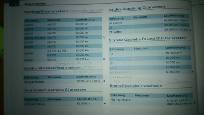

Сообщение Yusg » 20 мар 2014, 16:52
Shkiper писал(а):она рассчитана на 3 года или 60 тыс что насупит раньше
- откуда инфо ??? В сервисной есть только информация, что первая замена тормозной жидкости через 3 года, а последующие через 2. Ограничений по пробегу я не обнаружил.
Добавлено спустя 3 минуты 28 секунд:
Shkiper писал(а):и можно не оригинальную
- кто вам такое сказал? Можно налить какую хочешь, но сохранит ли она свои свойства на отведенный ей период ? - при небольшой разнице в стоимости, делать эксперименты :wall:

Сообщение Shkiper » 20 мар 2014, 17:52
в смысле да, про жидкости!))) что через первые три а потом по два года....
ну а по поводу оригинала, так я только все оригинальное заказываю, но а некоторые вдруг не захотят... тем более по свойствам есть и по лучше чем по крайне мере оригинал мне заливали для Q5 :smile:
