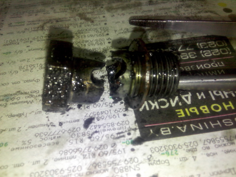

бывает и так... :(
разрыв шестерни ГРМ
гидрики...
самое безобидное - пробка поддона AEL

Сообщение antyan » 18 фев 2014, 16:23
awson писал(а):бывает и так... :(
Вроде болт не тянул сильно...как так он мог расколоться то, не могу понять :rabota2:

Сообщение Leon A6 » 18 фев 2014, 16:28

Сообщение awson » 18 фев 2014, 16:29
antyan писал(а):не тянул сильно
шайбы просто надо менять там постоянно
на поддоне
Бывает на перекос этот болт чуть-чуть встаёт и.... последствия видны на фото.... болт пустотелый вот и бывает что ломается вот так, а если еще и на морозе, то вероятность сломать его при небольшом перекосе увеличивается в разы.
life:) 9063299
МТС 7340383
awson
Сообщений: 1814
Авто: Touareg CASA 3.0
Имя: Вадим
Сообщение awson » 18 фев 2014, 16:37
Leon A6 писал(а):на перекос этот болт чуть-чуть встаёт
исключено
иначе не зажмет трубку слива масла
