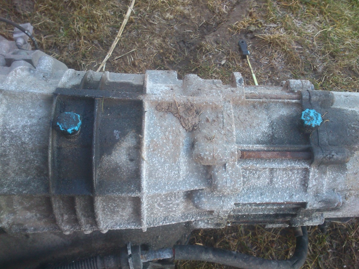

1. Трансмисию: 2000 PLN + робота 700 PLN + масло к трансмисии 6*60 PLN/литер; итого 3100 PLN
