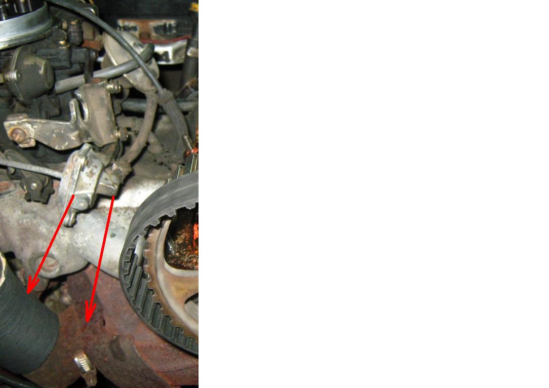

petrovith
Сообщений: 29
Зарегистрирован: 04 фев 2013, 16:21
Авто: audi 100 C4 2.3 AAR
Имя: Петрович
Сообщение petrovith » 04 янв 2014, 13:03
Green42208 писал(а):Проблема вот какая последнее время начала тревожить!!!Во время езды, когда тормозишь или пускаешь на нетралку,то глохнет авто,не всегда но периодически последнее время!
Сам вопрос натолкнул на возможную причину
Green42208 писал(а):периодически последнее время!
Возможно "Последнее время" это 2 месяца, а это значит с наступлением холодов карбюратор начал "замерзать"!
Да, машина заводится, работает, прогревается, потом даже едет как всегда, не глохнет на нейтралке и когда нажимаешь на тормоз, но после некоторого небольшого времени эзды начинается вот это:
Green42208 писал(а):Во время езды, когда тормозишь или пускаешь на нетралку,то глохнет авто
Стоит проверить работоспособность и наличие, не знаю как точно называется, как я назвал устройство "зима-лето"
Внутри того что показано на фото находится заслонка которая регулирует температуру воздуха входящего в "воздухан". К этому "зима-лето" присоединены два патрубка, через один подводится обычный воздух с температурой окружающей среды, через другой патрубок подводится подогретый воздух, который подогревается "примочкой" которая прикручена к выпускному коллектору
В своё время я просто вручную переводил заслонку в положение подачи только подогретого воздуха и ездил до весны, а весной переводил обратно.
Ну вот как то так, может это поможет?
