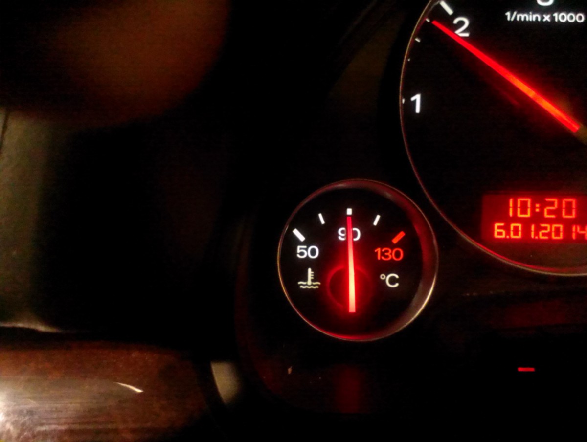

Сообщение MAXIMILIAN » 07 янв 2014, 20:43
До недавних пор тоже мучался с прогревом,стоял ещё родной термостат который удачно :smile: заклинило((((Вчера поменял термостат(Цена за термостат 101500руб WAHLER).Теперь прогревается при скорости 60км/ч через три км пробега :yahoo: ,если включить обдув и выставить на климате температуру 28 градусов,то нужно проехать 11км что б стрелка стала ровно на 90 градусов.Температура на улице при тестах была -1 ГРАДУС мороза.
Тёпленько))
Сообщение Властелин колец » 07 янв 2014, 22:28
При минус 5 за бортом авто прогрелось до 90 град. за 11км, климат стоял в режиме "AUTO", температура "HI" (максимум)
