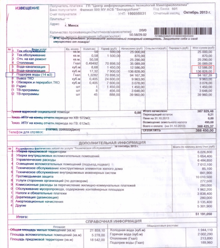

Сообщение Yusg » 12 дек 2013, 10:21
Расход около 11 кубов в месяц ( при этом 4,2 оплачиваем по соц. тарифу, остальные по полному). Живем двоем.

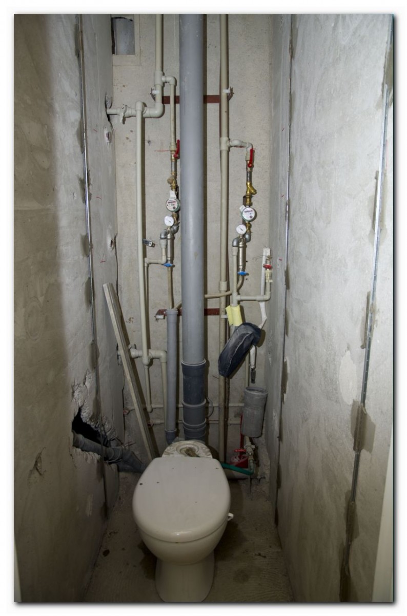

Сообщение Паша » 12 дек 2013, 23:08
Sly писал(а): потайной люк на всю ширину задней стенки и на половину высоты?
Да и нет. По ширине почти на всю, а вот по высоте на 2-3 плитки всего. Люк все равно будет почти не заметен, зато при замене кранов, фильтров, счетчиков - будет больше пространства. Ну это я так думаю. Плюс во всех новых домах предусмотрен пожарный мини-брансбойт, доступ к нему тоже нужен. Короче я ничего криминального пока не увидел.
BaRsupillamy писал(а): заметил, что счётчик горячей не крутится
Было уже два раза такое со счетчиком холодной воды, причем оба раза счетчики были разные. Но сейчас все восстановилось.

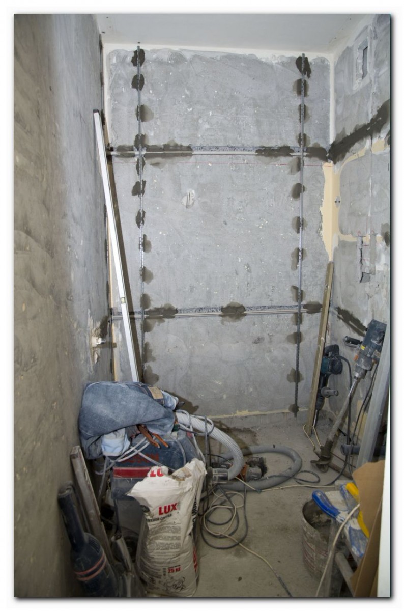

Ну и сегодняшние утренние фото:
Ванная 12.12.2013
Туалет 12.12.2013
На стены в обоих помещения прикрепили специальные полоски для выравнивания стен, как я понял. В ванной сделали то, чего так :smile: боялся Yusg - проштробили стены и уложили трубы для полотенцесушителя, стиральной машины, умывальника, душевого поддона.

Сообщение Stalker » 12 дек 2013, 23:20
Маяки, вроде как называются

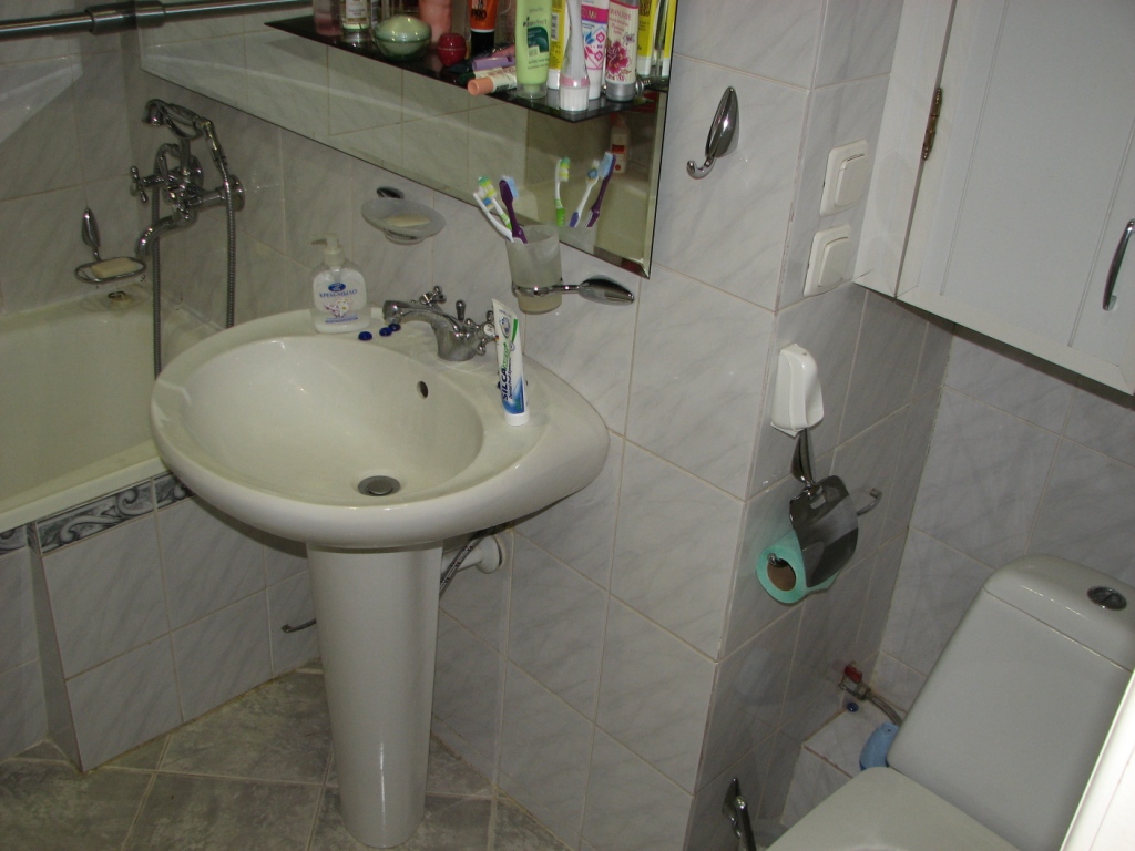

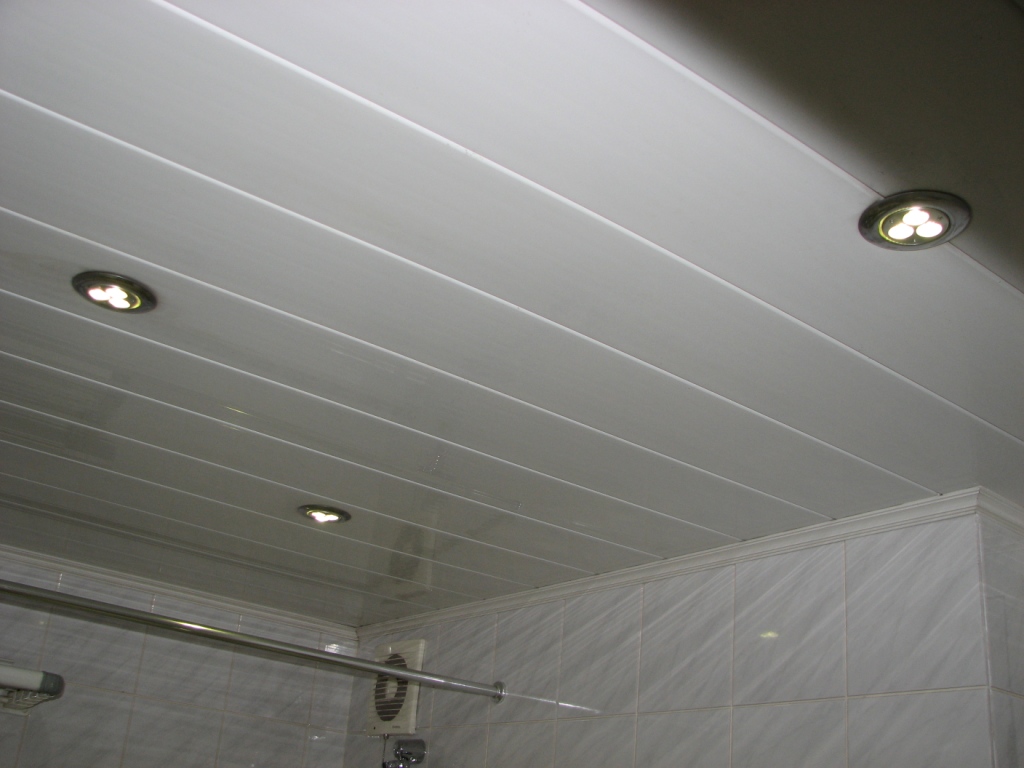

Сообщение SMS » 12 дек 2013, 23:41

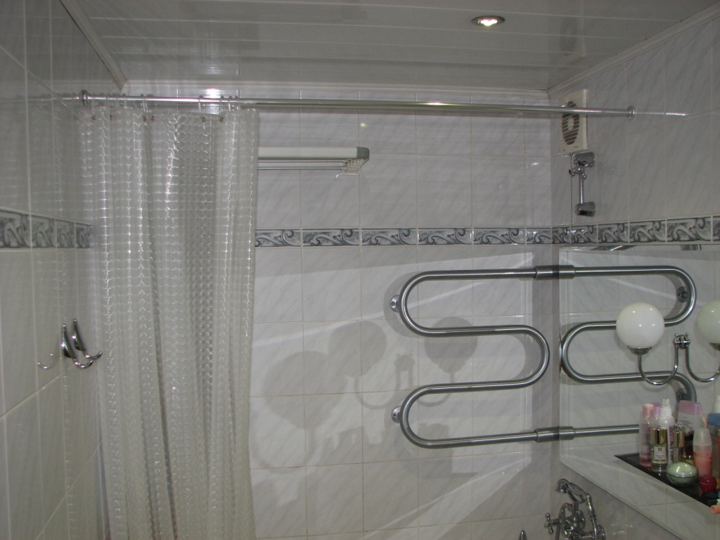

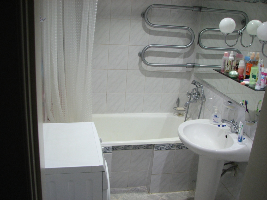

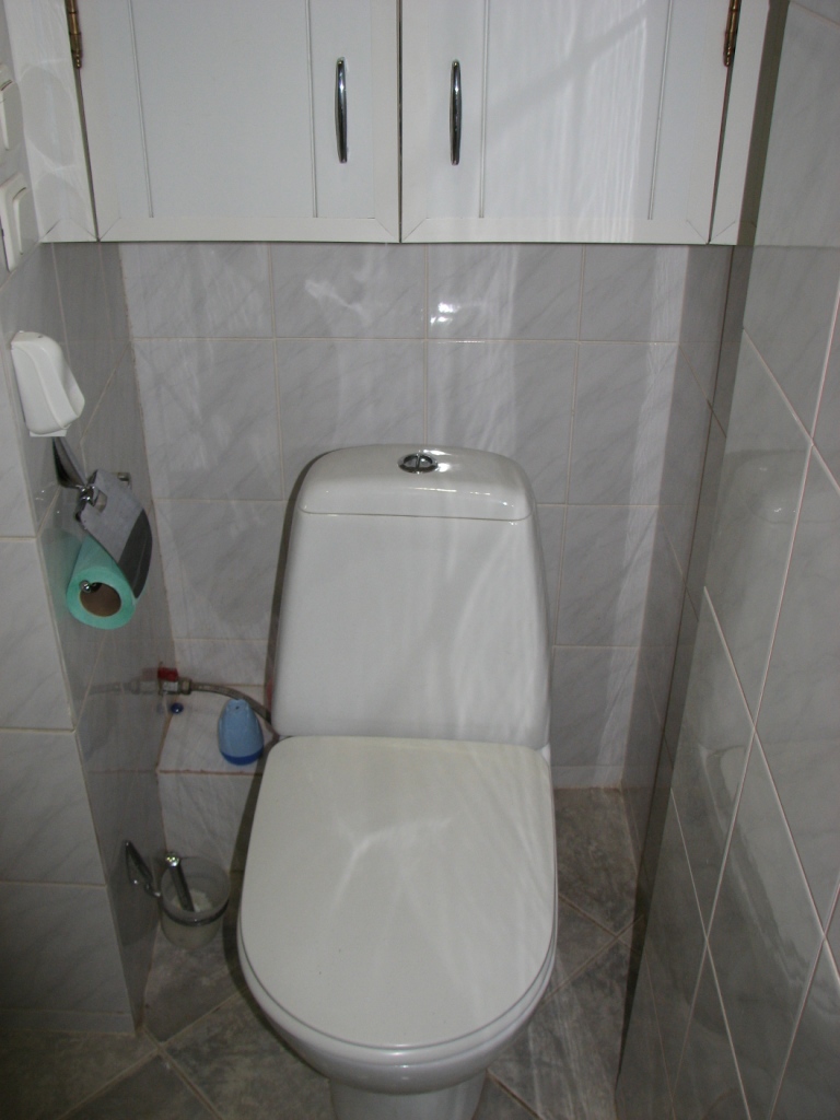

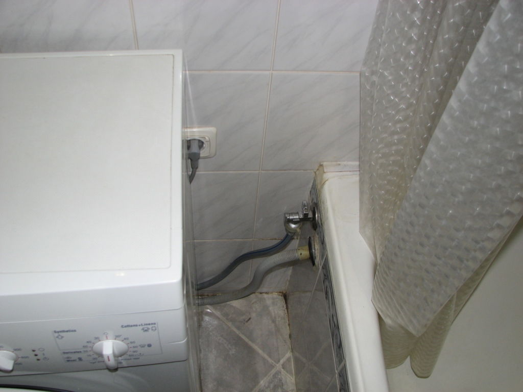

Паша, на рассмотрение несколько фотографий похожей по размещению ванной комнаты и санузла. Ремонт правда делался лет 7 назад:

Сообщение Yusg » 13 дек 2013, 09:28
Паша писал(а):прикрепили специальные полоски для выравнивания стен
- маяки. Вначале будет выравнивать стены, чтоб быстрей положить плитку с меньшим расходом клея ( в общем все правильно !!!).
Паша, только я не увидел одного обязательного элемента (может не досмотрел - но все же поинтересуйся). В туалете, ПОСЛЕ перемычки установленной на стояке с горячей водой, должны (обязаны по правилам устройства- из нормативки!!!) быть установлены 2 вентеля (на трубах идущих к змеевику).
Назначение - без отключения стояка горячей воды обслуживать змеевик - менять прокладки и т.д.
Хотя нет, после увеличения фото рассмотрел .... установлены - полипропиленовые белые вентеля. :good:

Сообщение Юра 80 » 13 дек 2013, 11:48
SMS, светодиодные лихтарыки в потолке стоят? Как давно? Доволен?
