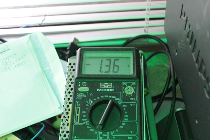

Замер тока по каналам
R
G
B
И белый
Какая-то хрень детектед :crazy:
Пять метров должны потреблять в районе 8А, моих семь- около 11А, у меня же - только два...

Сообщение Юра 80 » 15 дек 2013, 22:47
Сегодня продолжил укрощение своей слаботочки.
Добыл странным путем провод ПВС-3х1.5
Подбросил параллельно имеющемуся - гирлянда стала гореть ярче, белый стал реально белым (до этого он был с легким зеленоватым оттенком). Измерение показало ток по этой линии 3.28А
Но - эта полторачка СОВЕРШЕННО не хотела протягиваться через карниз, толщиной она с мизинец примерно. Ее это спасло, но выводы я сделал.
Попав в материк (случайно) пошел в электротовары - задумка была глянуть на гибкие одножильные провода. И там они были. Долго сомневался между 4-кой и 6-кой, остановился таки на четверке. У шестерки как-то вид совсем пугающий.
Взял.
Армянский секас - вставить невставляемое :stars: Ну, затолкал в общем свежекупленный провод кобринского завода (не знал, что там завод кабельный есть) в мой лоток (он же карниз)
По скольку старый провод служил базой для вытяжки нового - совместных запусков не делал.
Сейчас ситуация такая:
напряжение на блоке питания 12.05
напряжение на блоке управления 11.89
ток 3.88
Сказать, стало ярче или нет - однозначно сложно очень, т.к. сравнивать яркость, которую видел утром с той, которую видишь вечером - сложно. Но - должно быть ярче. Правда, на паспортное потребление ленты я так еще и не вышел. Но блок питания вешать рядом с блоком управления я пока не готов. Хотя это как бы самая правильная и короткая дорожка. Стремно за занавеской держать китайский импульсник.
