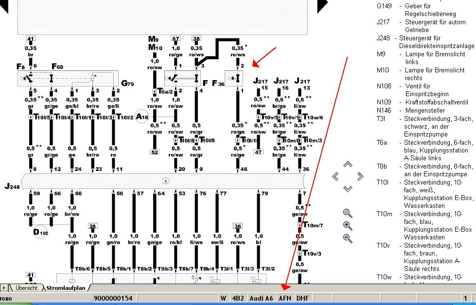

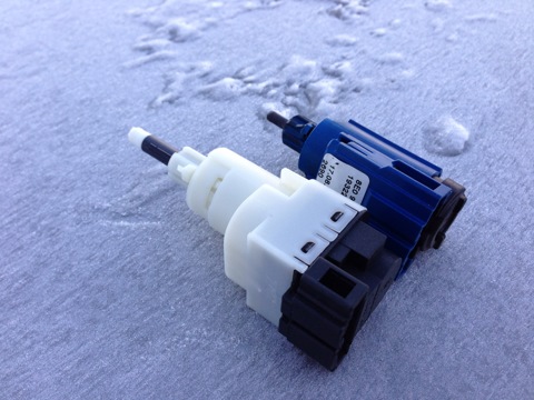

Добрый день .Подскажите если можно. Не работает круиз.Выдает что нажата педаль сцепления. На самой лягушке сцепления нет проводов.Подскажите куда нужно подключить ее. Спасибо. А6 С5 1998 двигатель 1,9 AFN . Подозрение , что стояла раньше АКПП. по VIN пробивает DMX
Сообщение Yusg » 31 окт 2013, 09:52
Roman3258, кто выдает, что выжата педаль сцепления ???
У Вас раньше работал круиз либо Вам сказали, что он должен быть?
На лягушке сцепления нет проводов - там "плоские" контакты. Меняется целиком.
Если круиз раньше работал, а сейчас нет и есть подозрения на "лягушку" сцепления, то меняйте ее на новую оригинальную и будет счастье. (т.к. работа круиза зависит в том числе и от лягушки сцепления)
Выглядит она следующим образом -
Но есть он только у авто с механической КПП. А авто с автоматической КПП - он отсутсвует. Если у Вас произвели замену автоКПП на механику, то вам следует подъехать к спец-м которые "исправят" ситуацию с круизом. ( установят лягушку и изменят настройки в блоке управления).
Roman3258
Сообщений: 10
Зарегистрирован: 09 окт 2013, 14:18
Авто: A6 C5 1.9TDI AFN
Сообщение Roman3258 » 31 окт 2013, 11:45
Купил автос в таком состоянии. Лягушка на сцеплении стоит, но нет проводов к ней. По Vag Com в диагностике двигателя в 6 группе во 2 окошке 100, нажимаешь на тормоз меняется на 111.Первая 1-обозначает выжим сцепления. Думаю в этом и косяк. Поэтому и спрашиваю может кто знает куда идут провода от лягушки сцепления, а именно интересует провод который должен идти на управление круизом от лягушки, ( может ЭБУ двигателя ) и на какой пин, чтоб самому кинуть или проверить его наличие. Или можно заглушить ее.СПС.
Сообщение DIA » 01 ноя 2013, 14:58
Roman3258 писал(а):Спасибо. А6 С5 1998 двигатель 1,9 AFN
Roman3258 писал(а):Поэтому и спрашиваю может кто знает куда идут провода от лягушки сцепления, а именно интересует провод который должен идти на управление круизом от лягушки, ( может ЭБУ двигателя ) и на какой пин,
Вот, все разжевано осталось проглотить.

Сообщение Roman3258 » 04 ноя 2013, 09:15
Спасибо. Сделал. Все работает. :hi:
