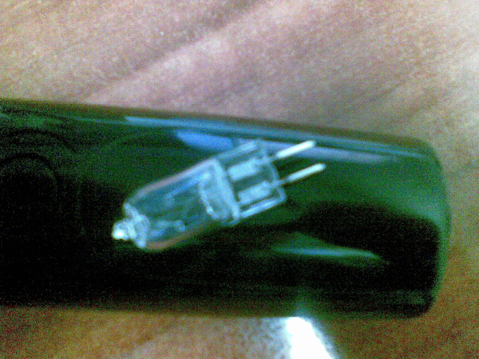

Я приобрёл такуюTEKA DH2 60, но подсветка - 2 галогенки, которые мало того, что потребляют электричество, так основное - греются. Вот ломаю сейчас голову, как вставит СД лампы.

Не всё так просто, лампа с цоколем G4 и расположена горизонтально, т.е. в одной плоскости с вытяжкой, а не перпендикулярно

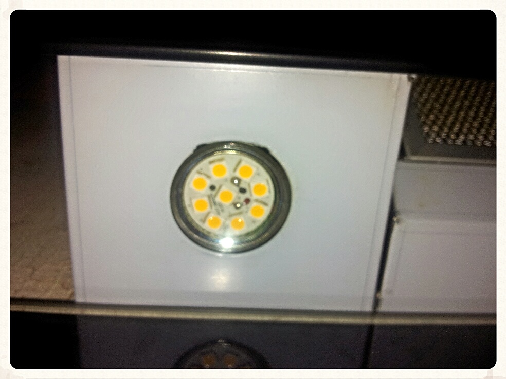

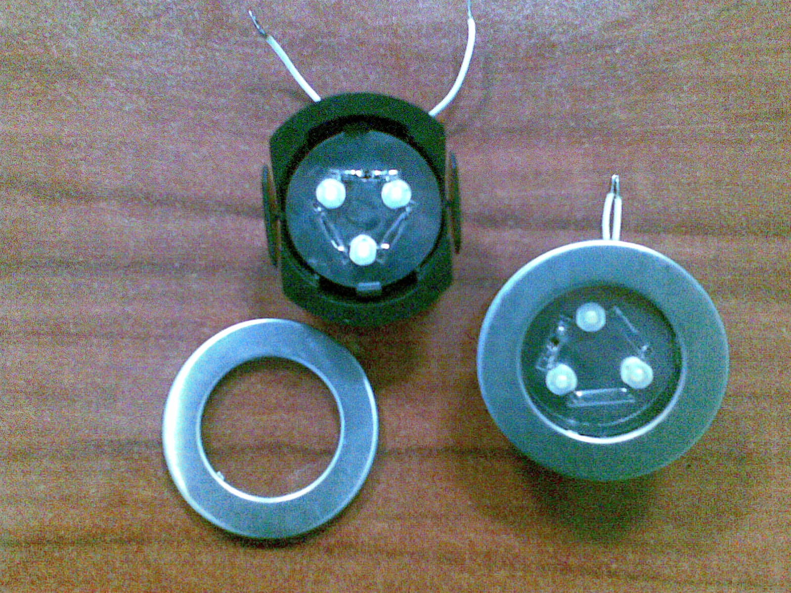

Решил, что заказывать на e-bay или искать на рынке хлопотно и долго. Применил технологию замены ламп на светодиодные, как и в своей Ауди. Поставил по 3 шт одно ватных светодиода, в схеме применил диодные мосты для защиты. Получилось, может не совсем эстетично, но светят- то , что надо

Сообщение SMS » 20 сен 2013, 08:57
Юра 80 писал(а):а драйвера?
Естественно, но не всё оказалось так просто. В вытяжке установлен что-то типа электронного трансформатора и галогенка для него была резистивной нагрузкой, драйваер же в том числе предполагает и емкостную. В общем, слёту не удалось, надо думать, возможно буду выделять 220В на отдельный блок питания 12В и от него запитывать кнопку включения подсветки
