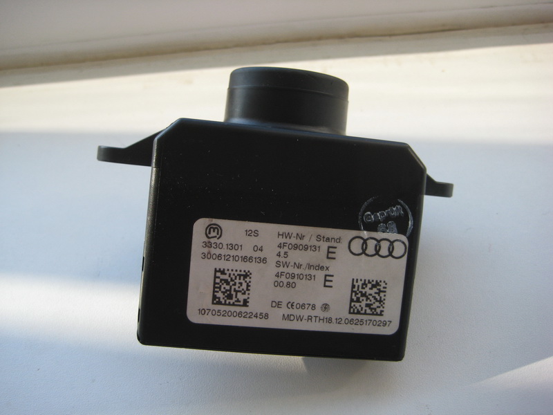

Колхозить не надо. Просто меняется модуль замка, и всё, делали намедни. В нём ничего не зашито, так что всё делается без проблем. Снять только приборку придется. С ключа сразу стала закрываться.

Kikos
Сообщений: 1046
Сообщение Kikos » 09 сен 2013, 09:49
На разборке. Блок вот такой:

Kikos
Сообщений: 1046
Сообщение Kikos » 09 сен 2013, 22:45
Зачем блок с ключом покупать?
Ключ в личинку замка лезет любой, да и инфы в нем нет, привязка ключей (иммо) совсем в другом месте.
