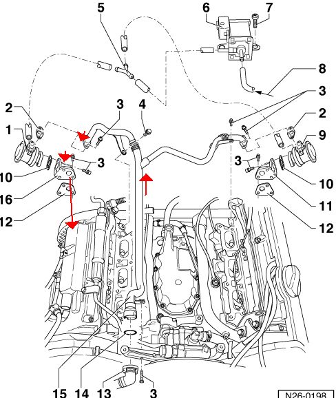

Советы не дам кроме как проверка всей вакумной системы и если все пучком то думаю забьешь ты ОГРОМАДНЫЙ БОЛТ на эту экологическую прибулду ввиду экономической стороны, второй совет если вся вакумная система управления клапан насос итд исправна то съем голов и чистка проходов воздуха до клапанов выхлопных, а там срани будет будь здоров вот она и не дает проходу воздуха, ну как утопающему можно попытатся схватится за соломенку поменять лямбды но это из практики мертвому припарка. Красные стрелки ход воздуха и видно что он проходит после комби клапанов в каналы гбц.

В этом случае нет проблем, все планы разводки и общий вид чуть выше на картинках.
