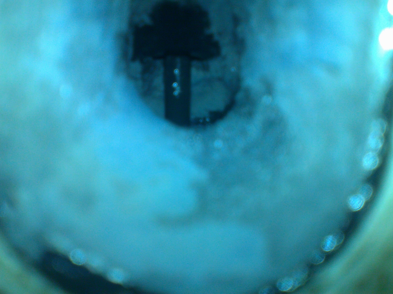

, не много но капля на пальце висела,и так в двух цилиндрах.Замена колпачков производилась 15000 км. назад.Где то читал что может быть проблема в направляющих клапанов,мол замена МСК результата не даст,надо менять направляющие.Была мысль поменять кольца,мастера сказали что на TDI никто не меняет их.Дайте совет господа ремонтники в чем проблема?Куда копать?1.9 96 квт 131 л.с. дымит при запуске
На горячею после отстоя где то 1 час еще сильнее.Запах масла и солярки,масло жрет .Турбину менял,колпачки менял,может двигло поменять.[youtube]x1Z6Sm6HwUo[/youtube].Еще что заметил,когда менял турбину пришлось снимать выпускной коллектор,заглянул в выпускное окно,так там по самому клапану стекало масло
, не много но капля на пальце висела,и так в двух цилиндрах.Замена колпачков производилась 15000 км. назад.Где то читал что может быть проблема в направляющих клапанов,мол замена МСК результата не даст,надо менять направляющие.Была мысль поменять кольца,мастера сказали что на TDI никто не меняет их.Дайте совет господа ремонтники в чем проблема?Куда копать?лучше чем AUDI машин небывает.

qwer_w81 писал(а):Замена колпачков производилась 15000 км. назад.Где то читал что может быть проблема в направляющих клапанов,мол замена МСК результата не даст,надо менять направляющие.Была мысль поменять кольца,мастера сказали что на TDI никто не меняет их.
Качество колпачков??? Качество установки??? Направляющие клапанов редко изнашивается до такого состояния, да и МСК все равно должны масло держать при изношенных напрвляющих. И чтобы довести состояние направляющих, новых МСК и колец до такого состояния надо вместо масла гудрон заливать и ездить не меняя по 100т км. строго ИМХО.
