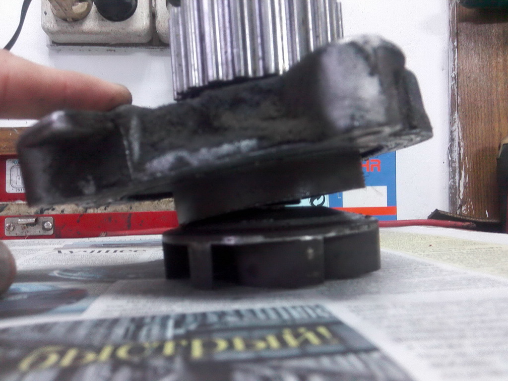

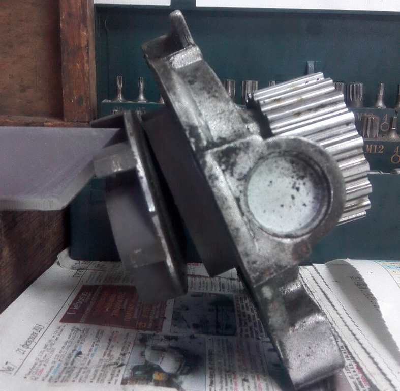

помпа Дольц после 50т км
Сообщение Игорь » 27 июн 2013, 16:11
awson, а с VAG подобное бывало?

Помпа в таком состоянии встречалась мне один раз при замене ГРМ на Гольф 3 1.4 бенз.Парню повезло тогда, ещё несколько прогазовок и движок был бы труп.

это не первый случай именно с Дольц
Тём4ик чуть свою не угробил машику, звонит как то, говорит пар из ГРМ валит :(

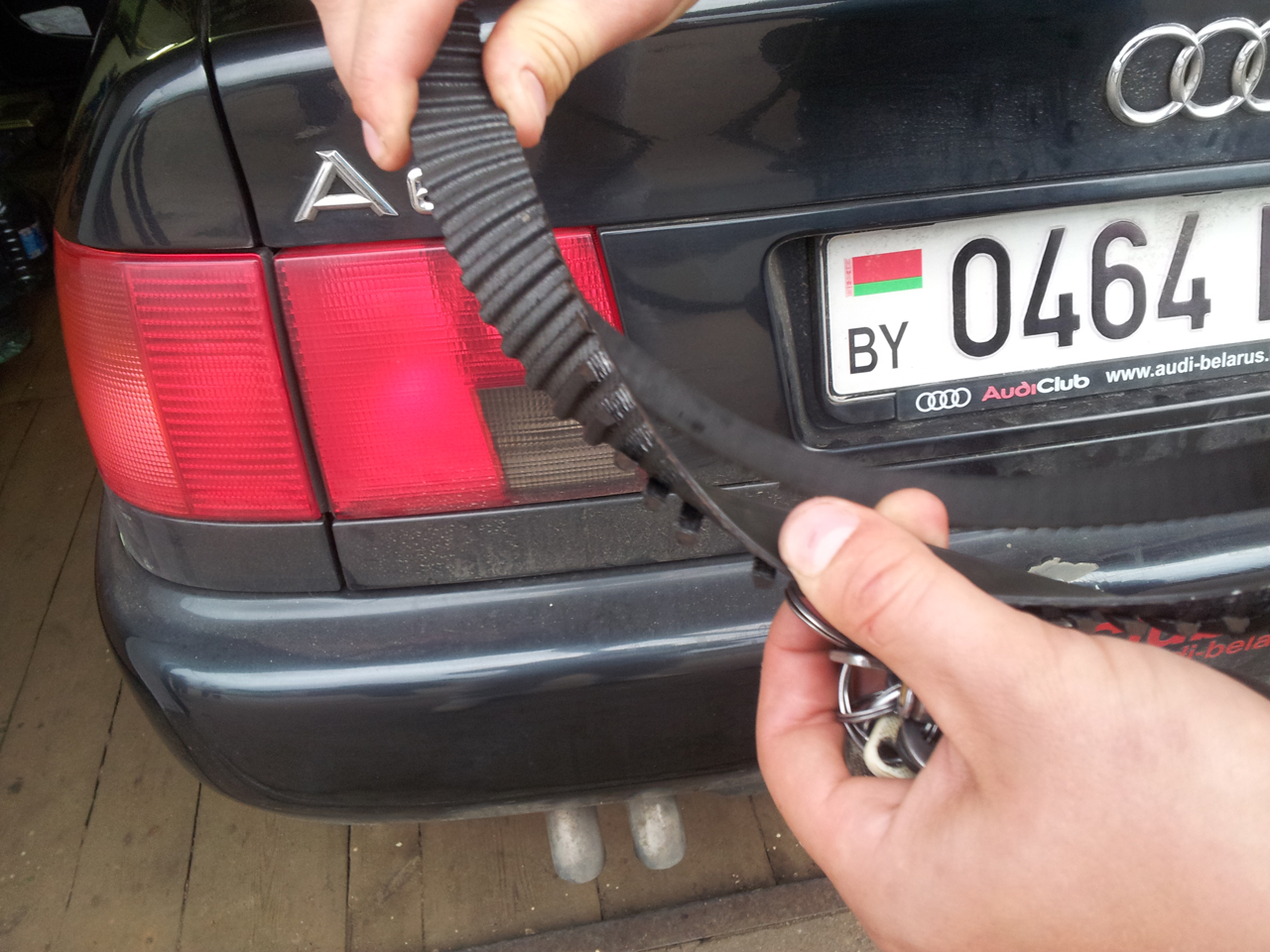

Так делать можно, но :crazy: на свой страх и риск! А/м (моя A6Q C4 2,5TDi) своим ходом :gamer: доехал до автосервиса!
Двигатель рядный 2,5 TDi код AEL, пробег лично мой 129'975 км км. Ремень ГРМ (оригинальный VAG) очень сильно изношен:
  • отрыв зубьев с одной стороны ремня на 70-80 % площади контакта
  • наружная сторона (со стороны радиатора) стёрта на 3-5 мм о демпферный шкив
  • зубья "изогнуты" вследствие перекоса ремня
  • 14 зубьев подряд попросту отсутствуют
Изношенный ремень VAG ГРМ, отсутствуют 14 подряд зубьев.
Изношенный ремень VAG ГРМ, вид при изгибе.
Оригинальный изношенный ремень ГРМ двигателя Audi R5 2,5 TDi AEL.

Игорь писал(а):Ремень ГРМ (оригинальный VAG) очень сильно изношен
оригинальная шестерня распредвала изношена под конус...

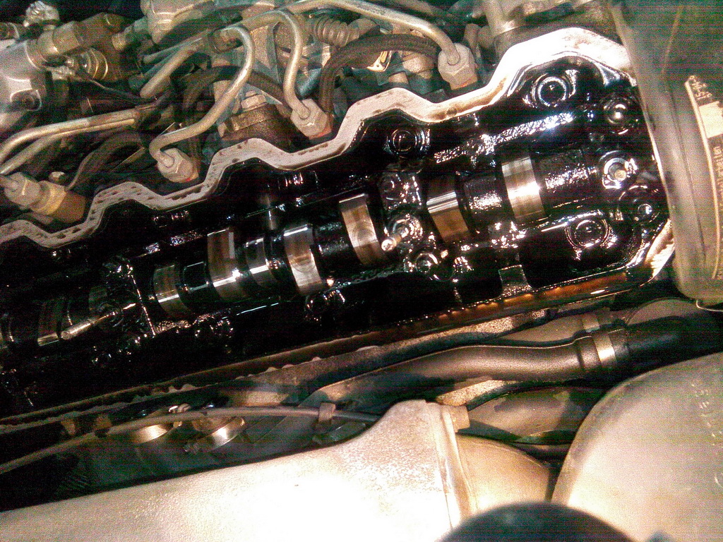

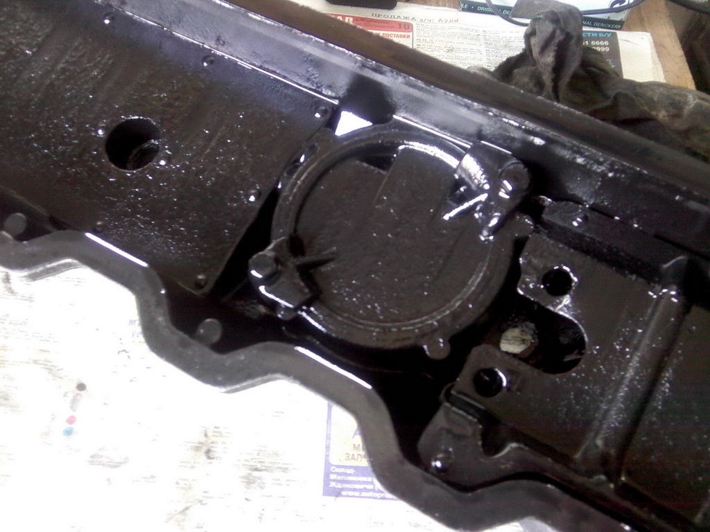

к awson'у приезжала машина с двойным пробегом масла (а-ля пластилин)

Сообщение fender » 16 июл 2013, 00:25
awson писал(а):помпа Дольц после 50т км
вай,вай,вай. а я 40 тыс.назад при замене грм как раз dolz поставил.
внешние признаки такого износа есть?как проверить?

Сообщение AUDIвод » 24 июл 2013, 13:32
в ведро ее и по-надежнее поставить что-нибудь
Сообщений: 9332
ЭТОГО ДЕЛАТЬ НЕЛЬЗЯ!!!
Сообщение DIA » 24 июл 2013, 15:30
fender писал(а):вай,вай,вай. а я 40 тыс.назад при замене грм как раз dolz поставил.
Не очкуй на тебя это не распостроняется на твоем моторе дольцы ходят 90 тыс буть спок, это страшилки с 2.5 рядного там все немного подругому.

Сообщение awson » 27 июл 2013, 22:53
а-ля пластилин Аджип

Сообщение AUDIвод » 27 июл 2013, 23:14
сразу видно-тюнинговые моющие и антикоксовые присадки! а какого цвета была жидкость, слитая с поддона?
