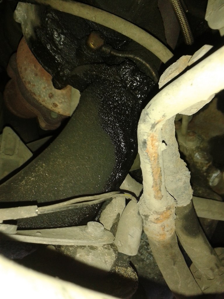

Тоже столкнулся с большим расходом масла в таком двигателе.
В общем следующие проблемы: Расход масла чуть больше 1 л на 1000 км, синего дыма нет, двигатель работает ровно и на горячую и на холодную(лью масло Shell Helix Diesel HX7 10W-40). При разгоне дымит черным дымом, зачастую падает мощность, но если на холостых хорошо прогазовать (валит густой дым, на асфальте остается много сажы), то начинает ехать лучше. Коробка автомат.
Подскажите где искать проблему в первую очередь.
За ранее благодарен.
Единственный потек масла, который нашел.
awson
Сообщений: 1814
Авто: Touareg CASA 3.0
Имя: Вадим
Сообщение awson » 20 июн 2013, 14:36
NiTROakaN2O писал(а):дымит черным дымом, зачастую падает мощность
вагком есть?

Интересно куда уходит масло, если дыма нет ни белого ни синего. Может подтекает неслабо?
NiTROakaN2O
Сообщений: 6
Зарегистрирован: 31 май 2013, 08:55
Авто: 1994 A6 C4 2.5 TDI AAT Automat
Сообщение NiTROakaN2O » 26 июн 2013, 20:42
AUDIвод писал(а):Интересно куда уходит масло, если дыма нет ни белого ни синего. Может подтекает неслабо?
Да особых потеков масла нет, после ночи на асфальте не капельки....
