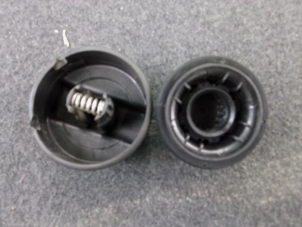

Нашёл обратный клапан бака, блин крышка бака, разобрал, почистил (грязь была но не критично), всё равно разряжение (по крайней мере раз из 5-ти слышан звук всасывания (открытие), буду ещё проверять)вот фото.
