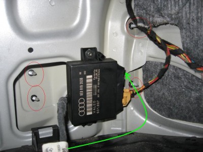

Добрый день, не подскажете, где находится блок управления задними парктрониками ? А4в7
ВсехорошоBess
Сообщений: 330
Авто: ВАЗ 2106
Откуда: минск
Сообщение ВсехорошоBess » 05 май 2013, 23:58
У попе с левой стороны по ходу машины изнутри салона, под фонарем. Через фонарь не достать. Снимай обшивку.

"Изнутри салона,
под фонарем" т.е. В багажнике ? Снимать левую обшивку багажника в области заднего фонаря?

Сообщение ВсехорошоBess » 07 май 2013, 08:52
Верно
Добавлено спустя 9 минут 52 секунды:
download/file.php?id=102219&t=1
Добавлено спустя 3 минуты 51 секунду:
Фото взято вот тут viewtopic.php?f=40&t=49959
в середине темы есть установка заднего бампера, там подсказки по обшивке, но был авант, а что у вас мне не известно...

У меня Седан, но все равно большое спасибо, буду пробовать, а то что-то пропали все датчики парктроника vcds пишет, что нет сигнала ни от одного из них, может контакт отошел какой...
