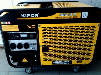

Так вот дело в том, что на панели есть 3-х фазная розетка 380 в /4 пина/, и 2 пиновая розетка 220 в. Так конфуз случился когда подключили к 2 пиновая розетка 220 в. Позвонили поставщику, они оказывается в курсе, и говорят, что нужные 220 вы возмете, если с розетки 380в, возмете 0 и фазу. :| . Сказали это не брак, у них все трехфазные генераторы такие. Генератор такой http://catalog.onliner.by/kiorits/dv6000cl/
Далее и не вникали. Ремонт оргтехники ограничились заменой 2 сетевых фильтров и перепайкой предохранителей в блоках питания мониторов.

полгода назад в середине дня были оповещены РЭС об отключении на следующий день электричества практически на весь рабочий день. Так как специфика предприятия требует наличия электричества 24ч в сутки, стали лихорадочно искать выход. Естественно, единственный - это генератор. Времени на покупку было мало, поэтому решили арендовать. Пока суть да дело, не стали сильно заморачиваться и нашли вот такой однофазный генератор на 5,5 кВт: (как подключали и сколько запитывали - смотреть доковский файл)
И кстати - на выходе у него - Синусоида
5 часов эксплуатации показали полёт нормальный, поэтому на будущее приобрели себе той же фирмы, но уже на 9 кВт

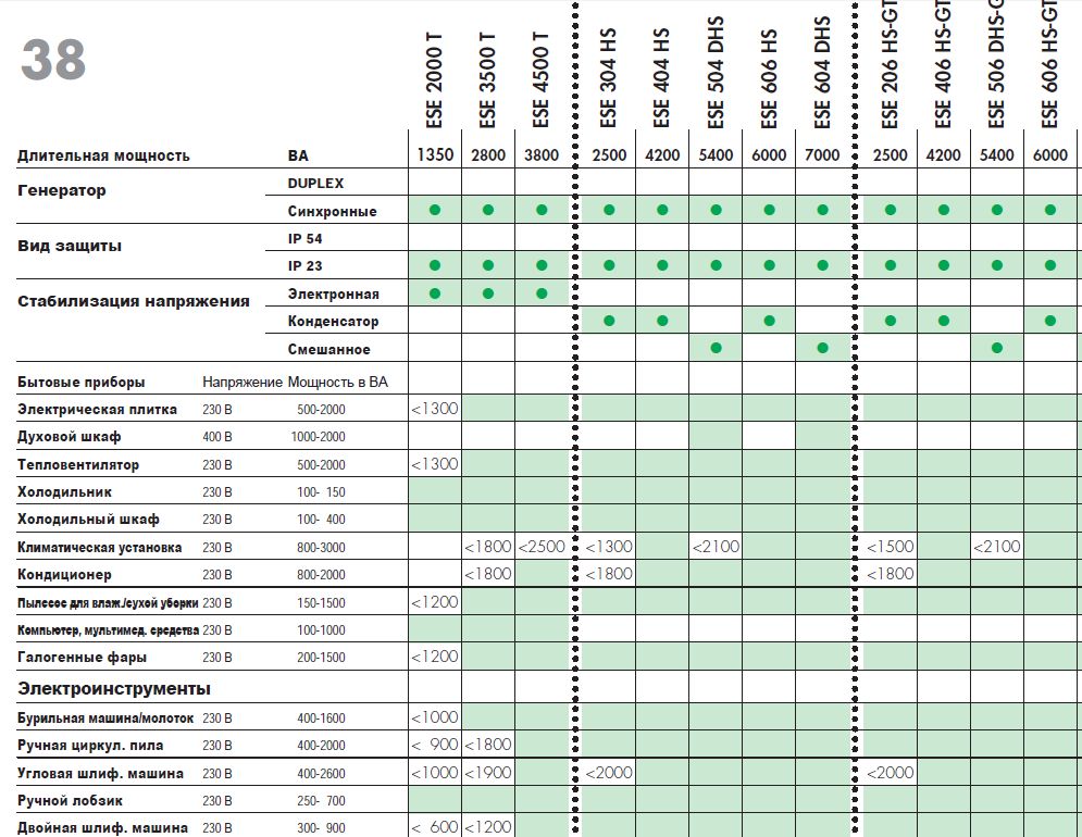

Что необходимо знать
