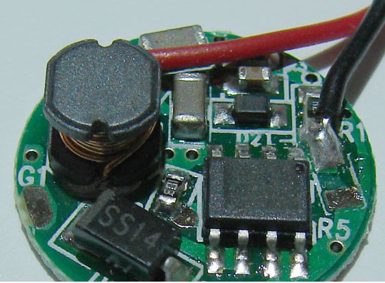

Ой блин вот делать нечего, существуют светодиоды от полу вата до десяти и больше, достаточно одного но есть одно но для его работы нужен драйвер, причем сама конструкция получится не больше самой лампочки если не меньше, и ненадо никаких обманок и ошибки бить не будет проверено лично. но это удовольствие пока не из дешевых, такие прибулды по большому счету можно выдрать с бюджетных кетайских фонариков которые имеют понижающий драйвер. а вообще какой драйвер все зависит от количества и типа применяемых светодиодови и нужной мощности. Темой считаю бытовое применеие а в авто баловство все это.
Размер самого кристала не больше 8мм.
Такие прибулды существубт от микропиздрических до огромадных на сотни ват.
