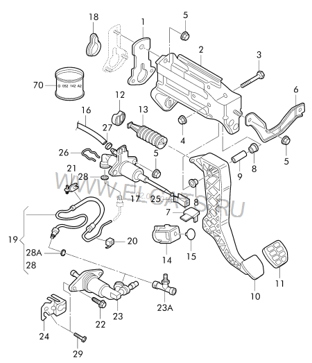

главный тормозной цилиндр - только для тормозов. Под педалью стоит цилиндр сцепления (в салоне) и еще один, смежный с ним - на коробке.
Но - если (к примеру) отломал бачек расширительный и тормозуха вытекла - сцепление тоже может не работать.
Добавлено спустя 11 минут 14 секунд:
На картинке оба цилиндра сцепления
Один - главный №17, под педалью, там и изображен, второй - рабочий №23 соединен с главным трубкой и находится на коробке.

Начни с проверки тормозухи в бачке. От бачка к цилиндру сцепления (главному) идет трубка №16 на картинке.
