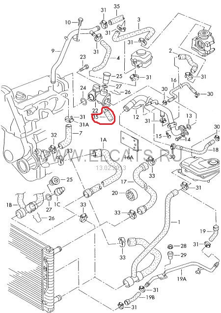

Помогите пожалуйста найти, что за патрубок входит в фланец системы охлаждения ( 058 121 132) под номером 35? на elcats его следы теряются.
Планируется замена, фланец куплен со всеми резинками уплотнительными, кроме резинки с этого патрубка ( сегодня подлез посмотрел, там быстросъём , со ржавой-ржавой железной защёлкой, которую тоже нужно заменить) Хотелось бы узнать что за патрубок, и следовательно найти к нему кольцо и защёлку. спасибо!

VoR писал(а):Помогите пожалуйста найти, что за патрубок входит в фланец системы охлаждения ( 058 121 132) под номером 35? на elcats его следы теряются.
Напорный патрубок на радиатор отопителя, быстросъем отдельно не продается.
спасибо. Но я не быстросъём целиком хотел, и уплотнительную резинку туда и защёлку железную. ну хоть знаю что это. буду искать
