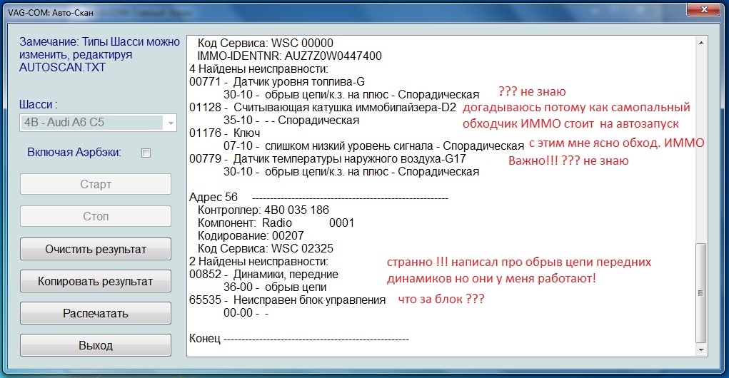

Парни приехал кабель вагком, cделал первый скан ошибок (делал автосканирование) потому как ещё в этом чайник
После сканирования нашёл кучу спорадических ошибок
Некоторые догадываюсь, но о многих и не знал))
кому не сложно, может подскажите, по тем, где я вопросы поставил?! (Для увеличения кликните по скрину)
Я даже не смог нормальный лог фаил выложить с ошибками, пробывал но не получилось, если не сложно, подскажите. Жму на кнопку КОПИРОВАТЬ РЕЗУЛЬТАТ и ничего не происходит.

Юра 80 писал(а):Владимир74, есть раздел специальный - Программы для диагностики авто. В нем подраздел - VAG-Com
в нем - девять тем, которые все возможные вопросы охватывают. Зачем еще одна тема???
Создавай в правильном месте, а эту я грохну.
создал там где нужно затирай.

Владимир74 писал(а):Если кликнуть на скрин то он станет большой и всё отлично видно
Да это понятно, так я не могу выделить мышкой и скопировать в буфер потом отправить на ЭВМ а та в свою очередь сама и распишет что делать надо, придется в ручную.

Ёмаё а у меня только в таком виде :-( Я незнал как сделать грамотно лог неисправностей и сохранял картинками.Во беда

Владимир74 писал(а):Ёмаё а у меня только в таком виде
Не очкуй сча все поправим, оч ценная инфа в архиве, и по ней все разложим, двигатель такие коробас такие климат конторль такие итд, ну естественно по блокам, потом научишься номера ошибок распечатывать прямо с ваг кома,

Приборная панель адрес 17
00771 0303 Датчик уровня топлива-G
Проверять сам датчик или проводку до него, находится в баке.
00779 030B Датчик температуры наружного воздуха-G17
Тоже самое только он находится пред радиатором охл двигателя и бампером хороше виден когда откр капот.
По мобику как ты писал все ясно.
Радио или что там у тебя. адрес 56
00852 0354 Динамики, передние
Да они то работают но вот блок пишет неисправен и требует замены у него просто снесло крышу,
ошибка 65535 FFFF Неисправен блок управления
это приговор, но если не гемороит забей.
Эл двигателя адрес 01
18010 465A P1602 Напряжение питания на кл. 30: напряжение слишком низкое
Не обращай внимания если с энергобалансом все в порядке, возможно был тяжелый запуск напряжение на акуме просело музон на всю слушал :crazy_NG: вот и ошибка.
16518 4086 P0134 Ряд 1-зонд 1: нет активности
Вот эт уже посерьезней, надо проверить лямдо зонд его накал приход напряжения на него и функционал, как правило замена, а лучше двух, правая сторона на выхл трубе ближе к мотору.
Ну пока хватит устал я уже .

Скажите клубни, а это правда, что (ошибка 65535 FFFF - не исправен блок управления), что это связано с AIRBAG ???

Владимир74 писал(а):(ошибка 65535 FFFF - не исправен блок управления), что это связано с AIRBAG
Где ты это видел?
Ошибка по компоненту радио, русским языком писали.

Ок , а с чем она может быть связана ? Вроде как всё работает, на приборке радиостанция высвечивается на БК?

Владимир74 писал(а):Ок , а с чем она может быть связана ? Вроде как всё работает, на приборке радиостанция высвечивается на БК?
Это пока работает. Где то замыкает, в самом блоке по дорожке к динамикам.
DIA писал(а):Радио или что там у тебя. адрес 56
Блок как терминатор работает аварийном режиме. :ha-ha-ha:
