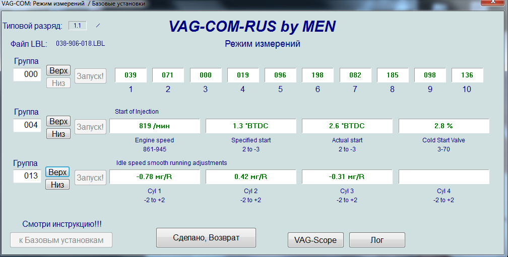

Собрали, завелся мотор с пол оборота, но к моему сожелению лучше работать он не стал (разве что немного мягче). Осталась одна надежда, что выставление угла меня спасет. Специально посмотрел у Отца ( в его ауди), там график стоит на кросной линии, но работает она у него классно и заводится отлично.
Вот скрины, посмотрите пожалуйсто все ли там нормально? Угол я так понимаю регулировать надо?

buntov писал(а): Специально посмотрел у Отца ( в его ауди), там график стоит на кросной линии, но работает она у него классно и заводится отлично.
Так в чем проблема, между краснойи зеленой это все дрпустимая зона, пододвинь попозже и посмотри как будет делов то. Тут на жесткость работы мотора очень много факторов от состояния форсунок и самого насоса.

buntov писал(а):Угол я так понимаю регулировать надо?
да

Большое спасибо awson (очень хороший человек и к машине относится как к своей), выстовил угол. Теперь машинка работает отлично.
