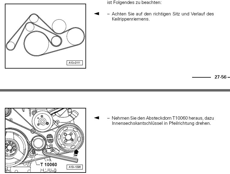

и как они туда ремень заперли?
http://www.audifreunde.com/inside/downloads/datenblaetter/reparatur/elektrische_anlage_audi_a4_ab_2001.pdf
стр. 32 и далее
