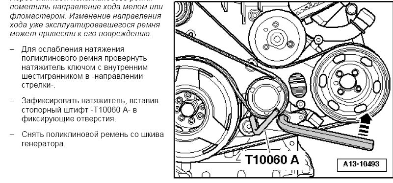

Спасибо! Может теперь кто расскажет как проще снять стартер?

http://www.autoprospect.ru/audi/a6/19-9 ... ateli.html

ЗНАХАРЬ писал(а):как проще снять стартер?
Проще можно но ненужно, на трахаешься больше чем традиционно, не традиционно народ снимает подушку двигателя с кронштейном как помню, лучше действуй по технологии, перевести рамку радиатора в серв положение снять ремни потом гену потом через нишу гены вынуть стартер, поверь мне быстрее будет чем не традиционно анонировать.

Сообщение ЗНАХАРЬ » 14 янв 2013, 21:55
DIA писал(а):не традиционно народ снимает подушку двигателя с кронштейном
Нашел в интернете этот способ, но решил традиционно.
DIA, спасибо за инструкции.

Да это всё можно снять и без разбора морды,помоему натрахаешся больше с с этой рамкой радиатора,а гену можно и так снять,без съёма бампера,сам два раза снимал гену таким способом,без снятия бампера!40 минут работы.В прошлом году с этим ГРМом, разбираю как АК-47 :mrgreen_NG:

аузидлер писал(а):Да это всё можно снять и без разбора морды,помоему натрахаешся больше с с этой рамкой радиатора,а гену можно и так снять,без съёма бампера,сам два раза снимал гену таким способом,без снятия бампера!40 минут работы
Да конечно полностью с вами согласен, да ну её эту технологию. Интересно вы хоть сами хоть раз снимали гену как пишите, ну так раскажите как ремень натягиваете , как нижний болт достаете гнератора, вы сами так делали? Мне интересен момент натяжки ремня после устоновки гены.
шестигранник гнутый на 17 и балонный ключь

ремень полностью не снимал,просто с гены снял и подвязал его к абс
там в теме замена генератора фотку выкладывал,а нижний болт,сначала верхний откручивал,потом нижний, гену всторону и болт вылазеет

аузидлер писал(а):шестигранник гнутый на 17 и балонный ключь
Так там ремень кондишена снизу мешает не пролезть а сверху и вообще он закрыт кожухом.
Да ладно мне это все по одному месту я читаю все это как бред, вот Знахарь пускай так попробует ключ загнутый на 17 туда всунуть получится у него вот интересно?
так кожух откручивается 3 болтика под шестигранник,всё это сверху откручивается,а гена через низ снимается

аузидлер писал(а):так кожух откручивается 3 болтика под шестигранник,всё это сверху откручивается,а гена через низ снимается
Понятно. И что дальше если и открутил куда её там сувать.
Добавлено спустя 2 минуты 3 секунды:
ЗНАХАРЬ, Мотай на ус как делать надо, а то технология рамка радиатора.
как куда,вниз,шкивом вверх задираешь,там ещё провода в пластмаске надо убрать и 2 трубки от поддона открутить, и вниз легко выходит,жаль что щас холодно,было бы тепло специально бы полез и снял и по скайпу показал,что-бы балаболом не прослыть!

Да тебя никто балоболом и не называет, я сам такое делал, у меня знакомый тот вообще клапана меняет через выхлопную, только вопрос в другом, покуда там будешь не традиционно это все делать по технологии без всяких приключений это все сделаешь в пять раз быстрее без обдертых рук и разных гемороев.
