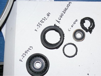

deigen
Сообщений: 69
Зарегистрирован: 19 авг 2012, 19:16
Авто: А4(8E2,B6) avant 2.5 TDI quattro
VIN: WAUZZZ8E22A173255
Имя: Виктор
Сообщение deigen » 14 янв 2013, 06:41
счас он хочет выяснить может ли ремень 2400 это сделать что бы предъявить предяву кто его ставил, тут только один вариант сделать экспертизу взять такой ремень и поставить как я описывал, в каком положении находится будет натяжка и будет ли она работать при нагреве двигателя очень важно, если она окажется в упоре на прогретом моторе тогда пойдет нагрузка на все ролики гену итд, тогда может на ремонтников ну хоть сабаку спустить.
Дело в том что, только этот ролик с пластмассовым ободом. Остальные металлические, мб поэтому они выдержали перегрев.
Да, и теперь пищит какой-то, зараза, на холодную. Или старые или новый хз.
Снизу старый ролик, сверху то что осталось от нового

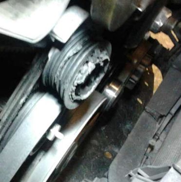

на фото видно плавило внутри
еще вопрос, а ремень почему под роликом лежит?
Дело в том, что пластмассовый обод отвалился, и ремень сняли. Потом обод поставили на место , чтоб сделать фото.
Вопрос остается открытым. Причина заклинивания ролика? Все таки перегрев или брак?
От этого я понимаю зависит кому претензии предъявлять.
