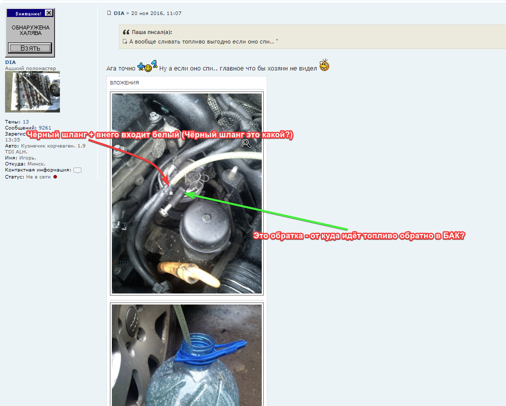

Данные фото демонстрируют откачку отплива по обратной системе?

Машина: Audi A6 C6 3.0 TDI (2007 г.) 171 kW

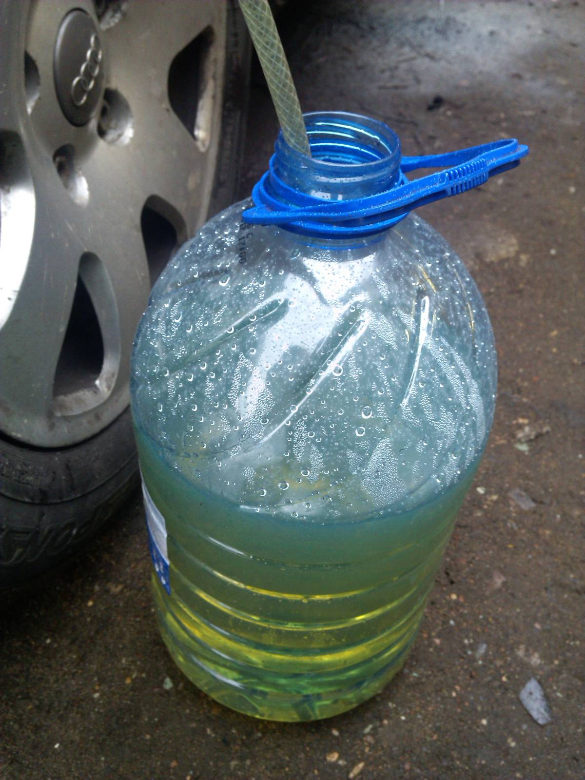

Просто я подключал на прямую к шлангу который идёт с Бака ДО топливного фильра.

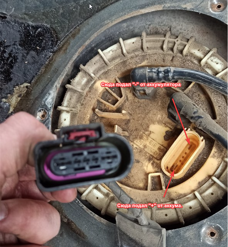

Далее я подал на фишку от топливного насоса в бензобаке питание от аккумулятора.
После чего насос в бензобаке загудел - но топливо под капотом возле фильтра со шланга так и не полилось в конистру. (пробовал проворачивать зажигание, но это тоже не помогло).
Подскажите где я допустил ошибку? Может не тот шланг с фильра снял? :))
Я так пологаю, моя проблемма в том - что я не добрался до РЕЛЕ и не сделал перемычку. Либо как тут уже писали про альтернативный и проще вариант с предохранителем.
На верном-ли я пути? :))

Сообщение fender » 13 май 2022, 16:42
a6c6 не дешёвое авто. если что-навернется из-за поданного не туда напряжения ...
не проще ли снять шланг на фильтр и включить васей топливный насос?
