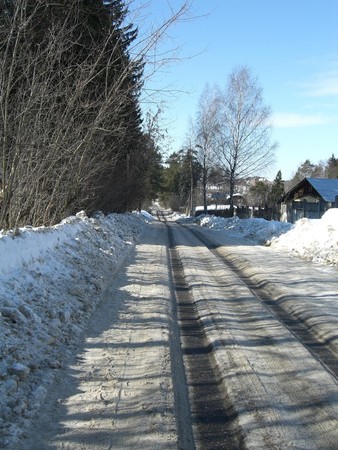

А тут я давече собрался мостить камнем колею под свой авто для вьезда на дачу, чтобы газонную траву более менее сохранить и начал изучать (читать) про колею, размеры и всякое такое , да и поначитывался….
Казалось бы мелочь тема, но ведь если припомнить, то никто нас особо и не учил как надо, как предпочтительнее и как вовсе не стоит ездить по колее… Все (я думаю) учились на собственном опыте… Зимой, в лесу, на бездорожье...
Несколько законспекцированных моментов: (надеюсь кому-то пригодится)
« колея в асфальте представляет серьезную опасность для нас с вами. Если водитель на скорости, без подготовки, да и еще не дай Бог без опыта влетает с ровной дороги в колею – жди беды. Машина внезапно может стать неуправляемой. Может выкинуть на соседнюю полосу, на встречку, развернуть на дороге, в общем, произойти все, что угодно.
Опасность увеличивается в разы, если дело происходит в сырую погоду или зимой. На Ютубе огромное количество роликов на эту тему. Если еще не сталкивались с коварством колеи, лучше учитесь на чужих ошибках. Зайдите на любой подобный сервис и убедитесь насколько это серьезно.
Почему так происходит?
Во-первых потому, что расстояние между колесами у каждого автомобиля свое, а колея имеет фиксированную ширину. Попасть точно в колею на дороге сложно, и автомобиля начинает перекладывать из правой части колеи в левую и обратно, то есть «мотать» по колее.
Во-вторых любая колея не является идеально ровной, имеет свои повороты, сужения и расширения. Машина попавшая в колею следует за всеми этими неровностями и в результате возникает такой же эффект, как если бы вы на большой скорости начали резко крутить рулем в разные стороны. Думаю, о последствиях догадаться не сложно.
В-третьих, может возникнуть ситуация, когда одна пара колес движется по ровной дороге, а вторая по колее. В этом случае может возникнуть эффект схожий с заносом той оси, которая идет по колее. И тоже с весьма неприятными последствиями.
С причинами разобрались. А что же делать с этим?
Самое главное правило, друзья – СНИЖАЙТЕ СКОРОСТЬ!!! Никакая спешка, никакие планы или обещания не стоят вашего здоровья и тем более жизни. Из-за колеи происходят страшные аварии, давайте не будем становиться участниками подобных происшествий. Практически никаких сложностей не возникнет, если вы заблаговременно снизите скорость до минимально возможной и спокойно проедете опасный участок.
Правило 2: старайтесь пропускать колеи между колес. Но будьте осторожны! Во-первых, при этом не стоит залезать на соседние полосы и уж тем более на встречную. Во-вторых, гребень между колеями тоже часто бывает неровный, и с него легко скатиться в колею обратно.
Правило 3: если вы решили выехать из колеи, то делайте это с помощью двух-трех движений руля, не больше. Первое – в сторону выезда, второе и третье – для того, чтобы вернуть автомобиль на нужную траекторию. Эти движения должны быть достаточно быстрыми и слитными. Избегайте слишком резких, многократных поворотов руля влево-вправо. Это может привести к раскачке автомобиля и только усугубит ситуацию.
Правило 4: если на вашем авто установлена низкопрофильная спортивная резина или жесткая внедорожная, то вам следует быть осторожным вдвойне! Машина на такой резине на колею реагирует хуже остальных.
Факультативно прочёл, что америкосы после 2-ой мировой войны начали выпускать свои джипы с шириной колеи под грузовой транспорт, потому что приходилось одним колесом ехать в колее, другим по межколейному участку...
Правило 5. (уже по своему опыту) Езда по колее в период оттепели (март месяц). Соль с колёс авто растопило дворовые дороги и в особенности колею. Влево-вправо нельзя, стоят чужие авто, надо ехать по колее, но быть осторожным за поддон картера, потому что между колеями может возникнуть отткуда невозмись замёрзший от морозной ночи кусок льда, который возник от добросовестно выполняющих свою работу дворников... :hi:

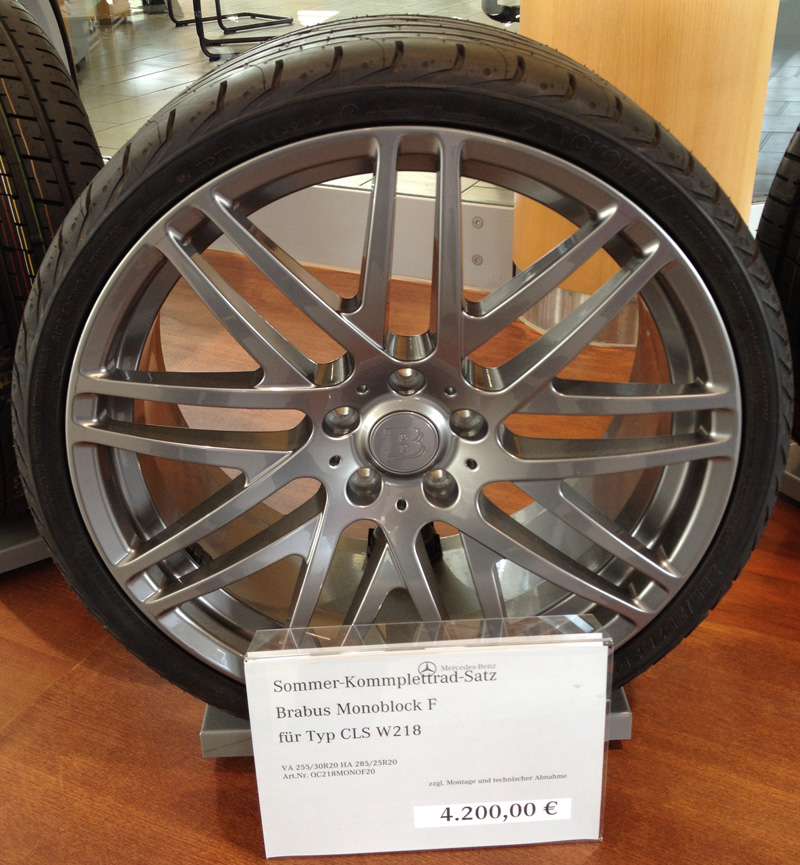

Игорь, 215/55R16 это не низкопрофильная резина, низкопрофильная резина меньше 50 у некоторых меньше 45. И к слову 215/55R16 выше на 5мм чем 205/55R16. А про колейность давно известный факт чем шире и ниже резина, тем сложнее удержать ее на колее.
Сообщение Игорь » 24 окт 2012, 14:28
parovoz писал(а):... низкопрофильная резина меньше 50 у некоторых меньше 45.
:hahaha: Это уже больше т.н. слики или презервативы.
Сообщение parovoz » 24 окт 2012, 17:12

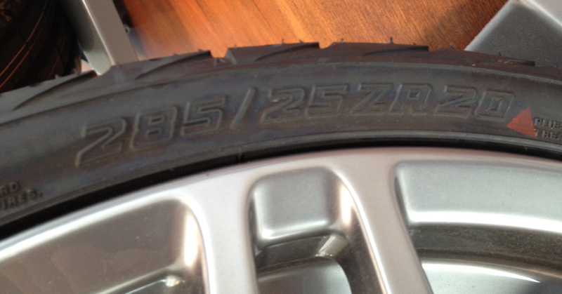

Слики - шины не имеющие протектора.
А низкопрофильная:
285/25ZR20
Brabus
Сообщение Юра 80 » 24 окт 2012, 17:35
parovoz писал(а):Brabus
по дыркам вполне себе встанет. Только центральное кольцо нужно ;)
