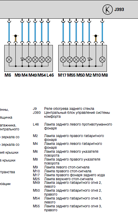

ЗАДНИЙ ГАБАРИТ СВЕТОДИОДНЫЙ
Задний фонарь на левом крыле горит в пол-накала. Снял почистил контакты результата нет. Стоп (лед) и поворотник (лампа накала) светят как надо, а габаритв пол-накала. Проверил напругу она 2.45 вольт. Сколько должно быть?, Где точка заземления заднего фонаря?, есть ли у кого эл. схема?, КТО НИБУДЬ СТАЛКИВАЛСЯ С ТАКИМ??? Ауди А6. Авант 2008г. 2.7 ТД. Ошибок по VCDS нет.Горят в полнакала габариты с левой стороны на крыле.По мне плохой контакт с массой, а может еще что.?
igor33
Сообщений: 389
Авто: A6Q 3.0i 2005 Webasto
Откуда: РФ
Сообщение igor33 » 06 авг 2012, 14:52
Андрей Мурманск писал(а):Стоп (лед) и поворотник (лампа накала) светят как надо, а габаритв пол-накала. Проверил напругу она 2.45 вольт.
С какого перепугу они должны гореть во всю силу???
Стопы и габариты одни и те же леды, только уровень яркости разный.
Может проблема с другой стороны, где они горят "в полный накал"?
Последний раз редактировалось igor33 06 авг 2012, 15:16, всего редактировалось 1 раз.

Сообщение Андрей Мурманск » 06 авг 2012, 15:06
С правой стороны на крыле и на двери багажника горит нормально, а на левом крыле в полнакала. Стоп нормально везде
Kikos
Сообщений: 1046
Сообщение Kikos » 06 авг 2012, 21:03
Стоп управляется отдельными от габаритов проводами. С фонарей всё напрямую идет на блок комфорта. Посмотрите напряжение на рабочем, если оно будет больше, скорее всего проблема в блоке, т.к. масса у фонаря общая, если бы проблема с ней, то и стопы бы горели вполнакала.
Андрей Мурманск
Сообщений: 4
Зарегистрирован: 03 авг 2012, 15:18
Авто: Audi A6 2.7Tdi,BPP,avant
Сообщение Андрей Мурманск » 07 авг 2012, 07:23
А блок комфорта где искать???

igor33
Сообщений: 389
Откуда: РФ
Сообщение igor33 » 07 авг 2012, 21:37
Андрей Мурманск писал(а): Ждем ответов уже вдвоем с :Laie: ""кавалером"".
Нечего ждать!
У тебя два фонаря, сравни сигналы на габариты на обоих. Можешь попробовать подсоединить перекрёстно фонари.
Схема такая?
Kikos
Сообщений: 1046
Сообщение Kikos » 08 авг 2012, 08:46
Масса выведена коричневым проводом проводом, соединяется "Earth connection 3, in main wiring harness". Взять тестер и прозвонить. Блок комфорта справа в багажнике.
