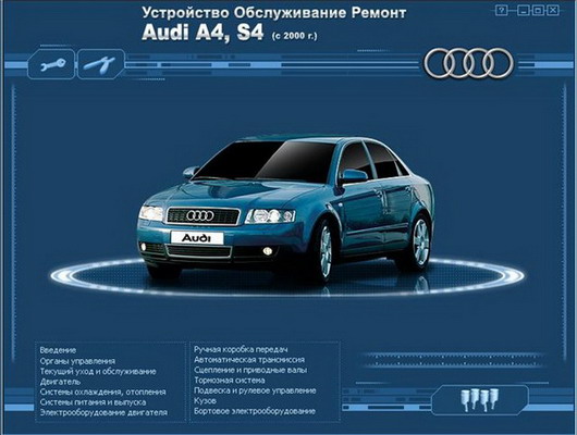

Сообщение Yusg » 07 фев 2012, 10:16
эт дело не мое, но вчера почитал мультимидийное пособие по своему авто (в разделе Системы питания, выпуска и снижения токсичности отработавших газов. Спецификации написано, что керосина должно быть не более 50%....
Итак:
"Дизельное топливо по норме EN 590
При использовании дизельного топлива с содержанием серы свыше 0.5%, производите замену двигательного масла каждые 7500 км.
Зимнее топливо, обеспечивает нормальную работоспособность до -20°С.
Благодаря предварительному подогреву топлива при включённой системе отопления автомобиля, автомобиль на зимнем дизельном топливе можно, как правило, эксплуатировать без отказов при температуре наружного воздуха до -25°С.
В случае применения летнего дизельного топлива, а также при температуре наружного воздуха ниже -15°С к топливу следует добавить определённое, зависящее от температуры наружного воздуха количество средства для улучшения текучести или керосина.
Средства для улучшения текучести можно использовать также в сочетании с керосином.
Справку о средствах Вы можете получить на СТО.
Доля присадки с учётом температуры наружного воздуха должна быть минимальной.
Доля керосина в смеси должна составлять не более 50%.
Присадку примешивайте к дизельному топливу до потери свойства текучести дизельного топлива вследствие выделения парафина. Неполадки вследствие выделения парафина можно устранить только обогревом всей системы питания.
Смешивание дизельного топлива с керосином проводите только в топливном баке. Для этого в бак сначала залейте керосин, а затем добавьте дизельное топливо.
После этого двигатель должен работать некоторое время для того, чтобы смесь распределилась по всей системе питания.
Пожароопасно! Присадки керосина приводят к снижению точки воспламенения дизельного топлива. Вследствие этого опасность при обращении с топливной смесью увеличивается. Соблюдайте соответствующие правила техники безопасности! ;)"
Судя по данному описанию и сравнивая паспортные данные на Мозырское топливо АРКТИКА http://mnpz.by/index.php?lang=ru&kp=products&artid=6 - противопаказаний к его использованию нет....
