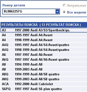

LLIAuTAH, для начала вот Вам список авто, на который устанавливался данный компрессор:
А затем покурите тему Компрессор центрального замка А4(B5).
