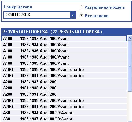

Оригинальный номер стартера Audi 90 - 035911023LX.
Цены: оригинал (034 911 023 X) от $500, аналоги от $100.
Вот список моделей Audi, на которые он устанавливался:
