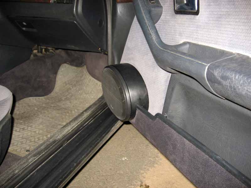

Небольшой отчет по замене передней акустики в Ауди-80 В4 с электрическими стеклоподъемниками.
Появилось желание заменить акустику в своей машине т.к. родная абсолютно не звучит. Так как уже имелись динамики овалы 16х24 см (остались от предыдущей машины на которую я их так и не поставил) решено было попробовать их разместить в передних дверях и изготовить под них подиумы.
Долго раздумывал над тем из чего их делать и решил наконец попробовать изготовить их из вспененного полистирола (пенопласта). Как раз подходящий кусок пенопласта высокой плотности давно лежал в гараже. Какая его плотность не знаю, но если нажать пальцем он не продавливается. Можно использовать утеплительные полистирольные плиты высокой плотности подобрав нужную вам толщину. Если полистирол недостаточно плотный изготовленный из него подиум можно усилить оклейкой тканью с эпоксидной смолой.
Что потребуется для изготовления подиумов:
1. Вспененный полистирол (пенопласт).
2. Кожа или кожзам для оклейки подиумов.
3. Клей для полистирола (перед использованием клея если вы не уверены что он подходит для склеивания полистирола, проэксперементируете на обрезке, некоторые клеи растворяют полистирол (он как бы плывет от растворителя который содержится в клее) и в таком случае придется вырезать новую заготовку.
4. Инструмент каким вы будете резать полистирол и вырезать отверстие в обшивке двери, проще всего использовать электролобзик. Я для резки полистирола использовал раскаленную нихромовую проволоку, отверстия в обшивке вырезал раскаленным ножом.
5. Винты М4 или М5 с гайками для крепления динамических головок ( я использовал М5х80 по 4 шт. на каждую сторону).
6. Наждачная бумага двух видов зернистости (80-120 и 200-240 ну или какая будет).
7. Нож.
8. Шариковая ручка или маркер.
Теперь приступаем:
1. размечаем на листе полистирола по декоративной решотке размеры подиума.
2. Вырезаем заготовку и обрабатываем ее наждачной бумагой добиваясь ровной поверхности.
3. Оклеиваем подиум кожей. Кожу нужно сшить в кольцо и натянуть на подиум. Приклеивать кожу нужно только сверху и снизу подиума.
4. Снимаем обшивку дверей и по подиуму размечаем места где нужно вырезать отверстия и вырезаем их.
5. Прикручиваем подиум с динамической головкой к обшивке.
6. Ставим обшивку дверей на место.
Отчет о замена передней штатной акустики с изготовлением подиумов в Ауди 80 В4

1. Овалы у меня остались от предыдущей машины, а вкладывать много средств в переоборудование не хотелось. В панели у меня установлены головки JВL. С помощью кроссовера можно Овалы использовать как мидбас, а JВL в панели как ВЧ компонент. 2. Подиум вместе с головкой закреплен к обшивке дверей винтами М5х80. 3. Полистирол из которого изготовлен подиум очень плотный (резать ножом у меня его не получалось, от листа кусок я отрезал ножовкой) вся конструкция получилась довольно жесткая и одновременно легкая, что немало важно т.к. крепится она к обшивке дверей.
