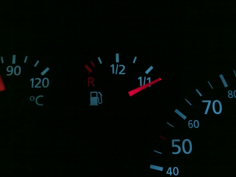

Указатель уровня топлива
Проблема такая: когда залит полный бак стрелка аж зашкаливает
Но зато значок резервного остатка топлива загорается при положении стрелки:
может можно как то откалибровать? Или у всех так?
Audi A4 1.8ADR 2000 г.в.

От паси Б5 нашел инфу - думаю, аналогично
Адаптация приборной панели B5 (машины от 05.99 г.в.)
17 - Приборка
10 - Адаптация
30 - Корректировка датчика уровня топлива
1. Выключить зажигание
2. Слить бензин из бака
3. Залить в бак ровно 9 литров
4. Включить зажигание
5. Подождать > 60 секунд для установления значения датчика уровня
6. Изменяя значение от 00120 до 00136 добиться положения стрелки уровня топлива на приборной панели в середине красной зоны
17 - Приборка
10 - Адаптация

Sereg@ писал(а):Нужно как то Vag-comom откалибровать. Вот тока как?
Читать умеем? Пару сообщений выше Юра же написал как это сделать

Юра 80 писал(а):От паси Б5 нашел инфу - думаю, аналогично
17 - Приборка
10 - Адаптация
Попробывал вчера. К Audi подходит, но ээта каллибровка позволяет изменять положение стрелки на +- 2литра максимум, что в моём случае недостаточно
