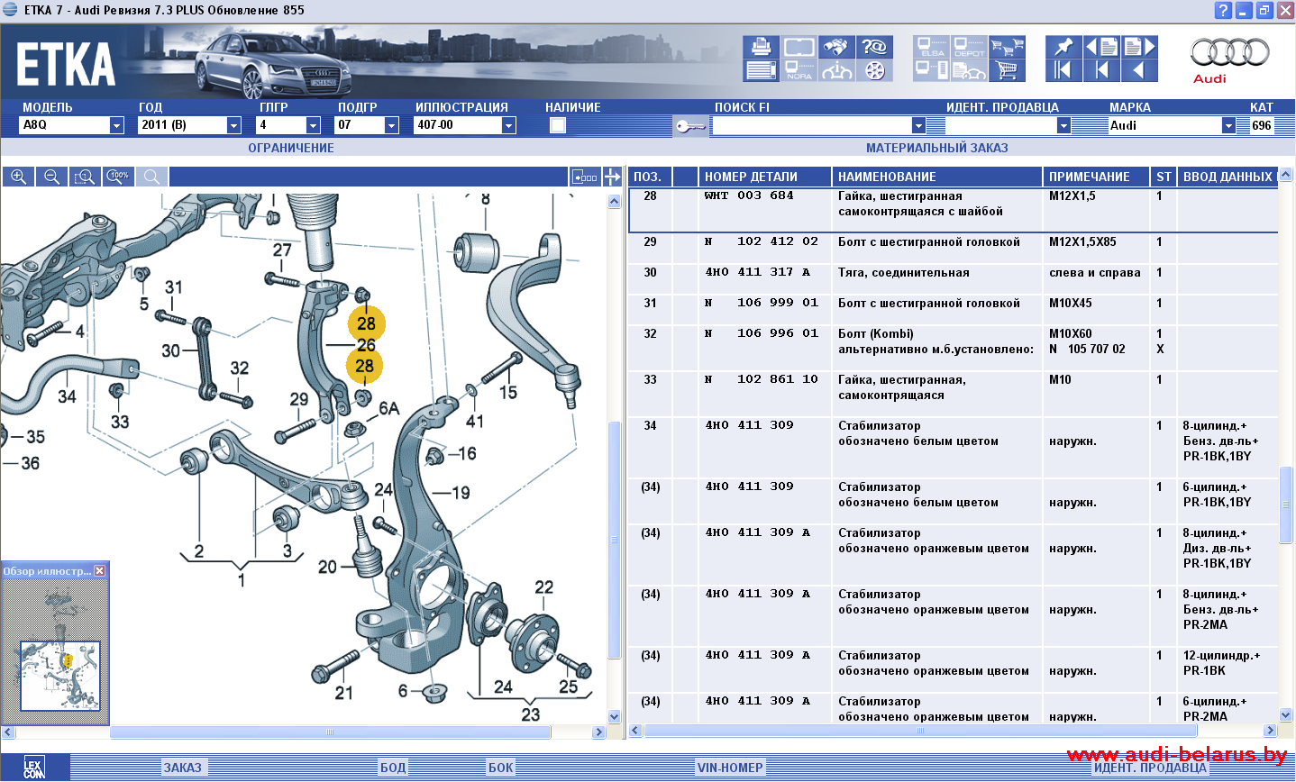

ETKA 7.3 PLUS скриншот № 1: главное окно программы
