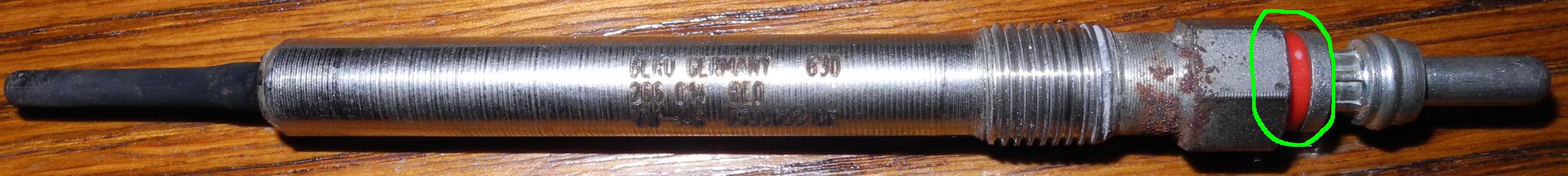

A - Керамические свечи накаливания имеют „белую манжету“-в качестве цветовой отметки и выточку на наконечнике
B - Металлические свечи накаливания имеют „красную манжету“ - в качестве цветовой отметки.

Что значит белую манжету? Выточка на наконечнике есть. Всегда NGK ставил со времен С4, никогда не подводили. Не знал что такой гемар. На 2.0С6 все как обычно, а тут купил 3.0 :jokingly: :jokingly: :jokingly:
Сообщение Властелин колец » 22 ноя 2011, 13:44
aksenbuh,

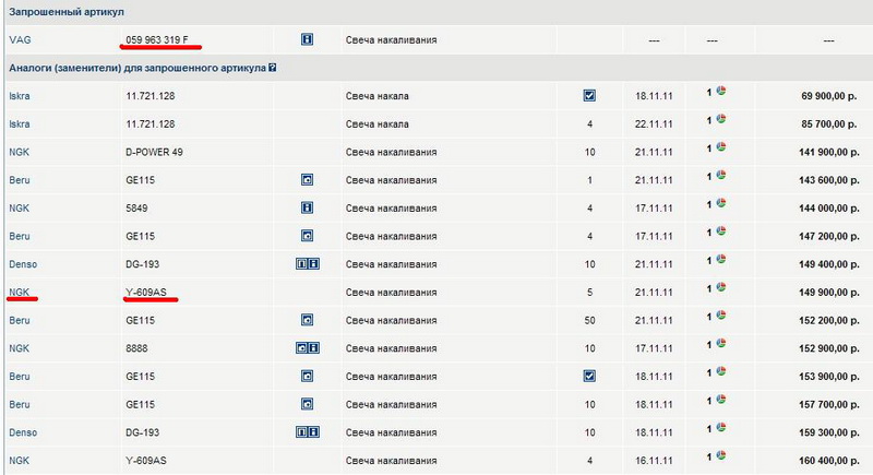

aksenbuh писал(а): ...заказал свечи NGK Y-609AS они какие металлические или керамические? На официальном сайте не чего не пишут...
Изходя из:
1.
На двигателях ASB 3,0 литра устанавливаются металлический тип свечей накаливания!!!
у меня был ASB и покупал я эти свечи - 059 963 319 F, а как аналог ngk показывает
значит, скорее всего металлический ngk идет
Добавлено спустя 4 минуты 52 секунды:
по беру GE-115, а он аналог 059963319J... вроде бы все сходится

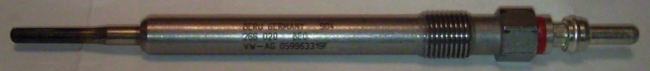

Новые свечи оказались BERU и очень похожи на свечи сфотографированные Властелином колец.
Единственное видимое отличие - длина жала, у моих оно кажется на миллиметров 5 длиннее. Маркировка тоже немного отличается:
BERU GERMANY 904
266 020 BEO
VW-AG 059963319F

какого модельного года авто? с каким кольцом стояли свечи?... у меня стояли с буквой E ставил с буквой F

Padre писал(а):1. Мои новые свечи подойдут для моей машины?
про длинну своих не помню, но тут главное ставить те, которые стояли - если керамика (белое кольцо), значит керамику, если металлические (красное кольцо). значит только металлические, а длинна, думаю, не имеет значения... сам правильно писал:
Padre писал(а): это те же свечи, только немного измененной конфигурации - с индексом E выпускались до 2008 года, с индексом F пришли на замену и выпускались до 2010 года
Padre писал(а):2. Возможна ли одновременная установка свечей одного производителя, в данном случае BERU, но с отличающимся индексом в номере детали...
себе так и ставил две свечи... авто ездит до сих пор, правда, уже не у меня... теперь у Владислава
