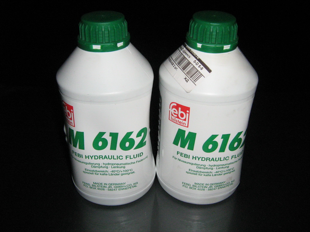

Из неоригинала широко распространено Febi 6162 в 1л банках.

vitkyur, вроде бы Игорь все правильно и понятно описал выше - G004 (она же G004000).
Игорь писал(а):Из неоригинала широко распространено Febi 6162 в 1л банках.
Вот она: http://www.audi-belarus.by/wiki/images/a/a5/Reyka19.jpg
