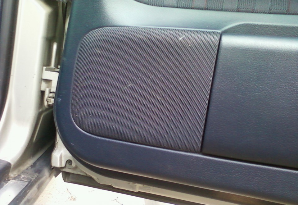

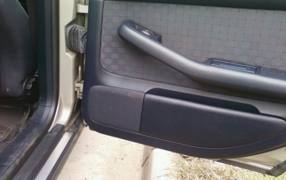

Итак дамы и господа :) , фото:
Это динамик задний правый
увеличено

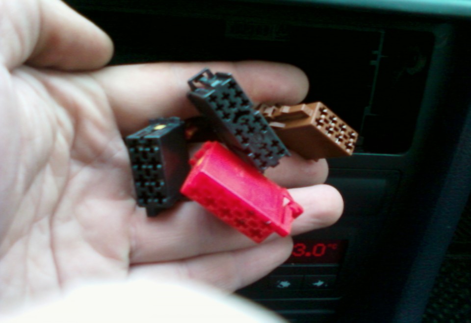

А вот и сами фишки (3 маленькие и одна большая):
Хочу обратить внимание, на фишки :
черная (питание)
коричневая (динамики - как я понимаю передние)
красная (не знаю для чего)
черная по больше (не знаю для чего)
Это мама от магнитолы ( для коричневой и маленькой черной), другие не подходят:

Sergei.yan
Сообщений: 57
Зарегистрирован: 10 авг 2011, 19:27
Авто: A6 Avant TDi quattro
Имя: сергей
Сообщение Sergei.yan » 11 ноя 2011, 20:37
На последних двух фотках саб., если я не ошибаюсь, то через него идет питание на задние колонки и чтобы саб. и колонки заработали на неродной магнитоле - нужен переходник стоит 20$
" АДАПТЕРЫ для подключения нештатных (НОВЫХ) магнитол, к штатной акустике А2, А3, А4, А6, А8, укомплектованной внешними штатными усилителями мощности систем NOKIA и BOSE !
Стоимость адаптеров :
- для двух тыловых каналов (NOKIA) - 20$
- для двух тыловых каналов+саб (NOKIA/BLAUPUNKT) - 20$
- для четырех+саб (BOSE) - 40$."

Сообщение Юра 80 » 11 ноя 2011, 21:23
s1ayer писал(а):я понимаю по фоткам можно определить.
не BOSE :) На тех не стесняется писать производитель свое название.
Как я понимаю, тут усилитель на саб и пару задних динамиков в сабе стоит.
тут такая же точно история - только мафон штатный был
Нужно, как мне кажется, подать на усилок сигнал Л и П и - 12 вольт - управление включением - и будет счастье.
