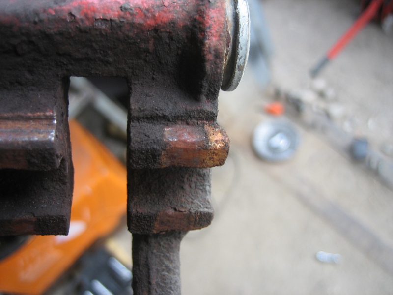

Некоторое время стал замечать, что как-то накат на машине стал пропадать :( а колесные диски (ессно, и тормозные тоже, стали достаточно сильно нагреваться с одной стороны). Предположил, что дело в закисании привода ручника, хотя я им активно пользуюсь. При дальнейшем наблюдении обнаружилось, что иногда подклинивание происходит и без использования ручника. Т.е. дело может быть не совсем в приводе ручника.
Ну что ж, разбираем, смотрим.

Снимаем скобу суппорта
Два болта под шестигранник на 8
Болты разного размера.
Вот то место, по которому должны скользить :) тормозные колодки
чистим. Чистим от старой смазки направляющие
смазываем смазкой

Юра 80 писал(а):Вот то место, по которому должны скользить тормозные колодки
Юра 80, постоянно при замене колодок эти места обрабатываю зачистным кругом, а также усы на самих колодках.

Властелин колец писал(а):эти места обрабатываю
да я как бы и чистил при замене :wall: . Причем - колодки ATE, т.е. не гауно.

перетянута регулировка ручника, закисли тросы ручника, нету зеркала, есть задиры в цилиндрах... да, что угодно может быть... разбирай и фотографируй.
