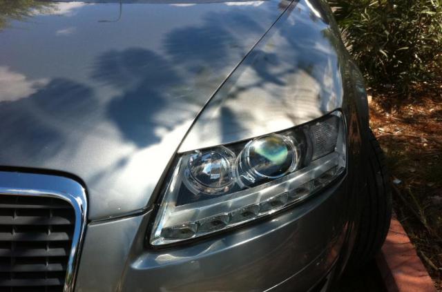

У меня родные не ксеноновые фары, решил их поменять. Нашел фары оригинал с ксеноном и с нижней ресницей на габарит. Когда снял свои, то заметил, что фишка подключения не такая - в ней на 2 жилы больше. Электрик сказал, что в теории должно заработать)))))
Нужно искать фишки, резать проводку и подбирать контакты. Подскажите менял ли кто или слышал о такой замене? Будет ли ругаться бортовой компьютер?

Залез в Эльзу, уточнил. Ставили тока биксенон, но в разных вариациях. Обычный, с cornering light (видимо адаптивный свет), и с cornering light и светодиодным дневным светом. Оказалось, что блоки розжига стоят уже в самих фарах, а отдельно идет блок контроля уровня света, к которому цепляются датчики.

Решил не менять - гемора очень много. Вот человек описывает замену -
http://www.drive2.ru/cars/audi/a6/a6_c6 ... 7639/#post
Если кто собереться менять, вот список деталей необходимых для замены фар на А6 С6 старого типа на рестайловые. При условии, что фары старого типа у Вас Би-Ксенон (машина — Европейка)!

Бред, я занялся этим вопросом и никаих проблем. Заказал в Польше уже ПЕРЕДЕЛАННЫЕ фары, остается только поменять местами
на соседнем форуме нашел инфу про сайт тех поляков.
В общем, все что снаружи видно - вроде оригинал, возил на осмотр к официалам, сказали корпус и линзы оригинал, а блоки розжига другие)) но все работает в целом

Никаких доработок (практически) и адаптаций не требуется, воткнули штекер и всё
