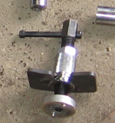

Для снятия стопорного кольца - самое правильное - боковой съемник.
Для вставки поршней на место - спецприблуда вообще нужна.

Юра 80, девайс для вставки поршня на место прикольный, одно удовольствие наверное им ставить на место :good: По смазке - на ошибках учимся, если что - в следующий раз все будет гораздо быстрее. Кстати был еще Циатим - но он вроде бы текучий и для подшипников. Надо загуглить эту смазку :write:

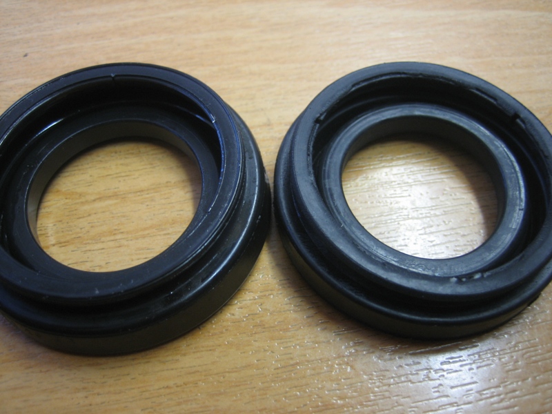

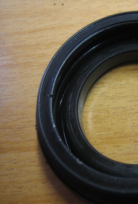

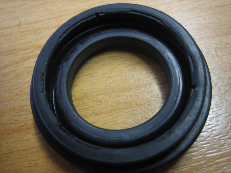

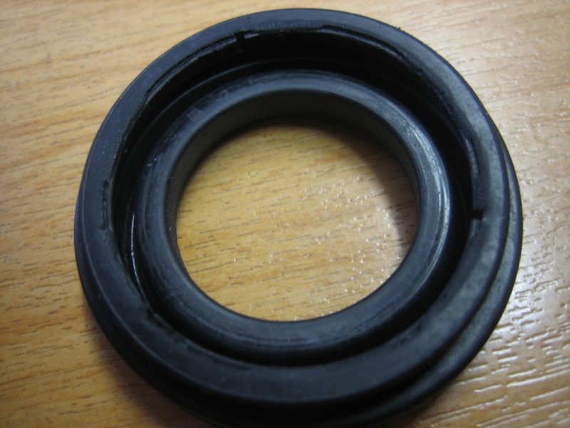

Сообщение Юра 80 » 15 июл 2010, 11:35
Нашел таки фото пыльницка тормозного цилиндра
тот, который красивей - лукас, 1997 года
тот, который более печальный - аутофрен, новый, из упаковки.
оба рядом
пожилой лукас
новый аутофрен
Аутофрен - не с базара, в магазине Армтек куплен, на ул. Ольшевского.
Сообщение Паша » 15 июл 2010, 14:02
Юра 80, по фото, по-моему, отчетливо видно что резинка б/у. Возможно кто-то покупал уже этот ремкомплект и потом вернул со своей старой. :)
Продал этих ремкомплектов штук 50 точно - никогда нареканий не было.
Сообщение Юра 80 » 15 июл 2010, 14:24
Паша писал(а):отчетливо видно что резинка б/у
тут как раз БУ - в стотыщ раз лучше нового. А новый - коцаный - был еще в тальке, так что он действительно новый. Но очень, очень дефективный. Мне, в общем, нужен был только сальник, который на привод ручника.
